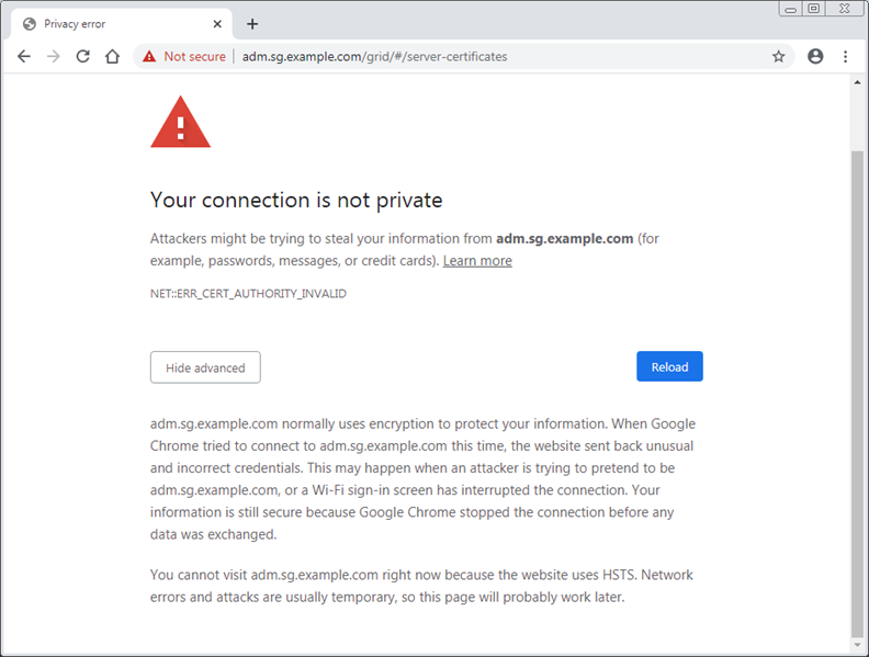

O exemplo a seguir mostra um erro de certificado quando o certificado da interface de gerenciamento personalizada expirou:
Exemplo de erro de certificado
