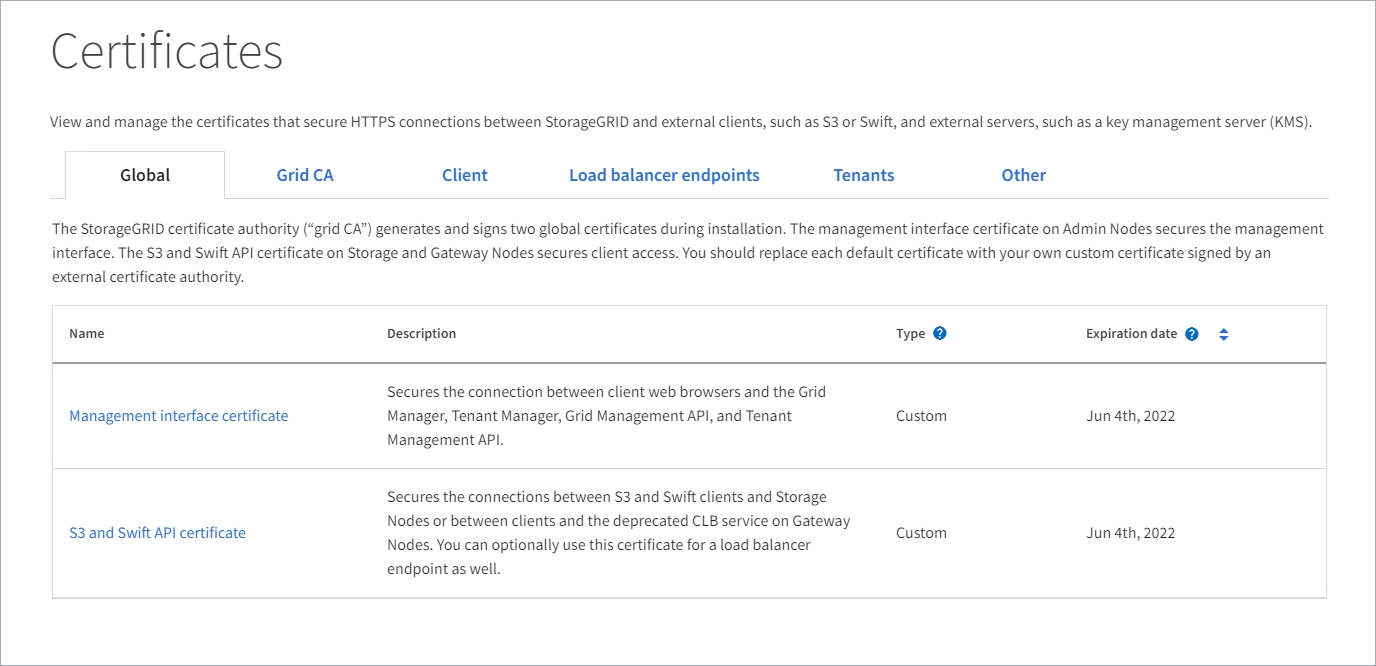

No Grid Manager, selecione Configuração > Segurança > Certificados.
Selecione uma aba na página Certificados para obter informações sobre cada categoria de certificado e acessar as configurações do certificado. Você pode acessar uma aba se tiver o "permissão apropriada".
Global: protege o acesso ao StorageGRID a partir de navegadores web e clientes de API externos.
Grid CA: protege o tráfego interno do StorageGRID.
Cliente: Garante a segurança das conexões entre clientes externos e o banco de dados StorageGRID Prometheus.
Pontos de extremidade do balanceador de carga: Garante a segurança das conexões entre os clientes S3 e o Load Balancer do StorageGRID.
Inquilinos: Garante conexões seguras com servidores de federação de identidade ou de endpoints de serviço de plataforma para recursos de storage.
Outros: Protege as conexões StorageGRID que exigem certificados específicos.
Cada aba é descrita abaixo com links para detalhes adicionais do certificado.
GlobalOs certificados globais protegem o acesso ao StorageGRID a partir de navegadores web e clientes externos da API S3. Dois certificados globais são gerados inicialmente pela autoridade de certificação do StorageGRID durante a instalação. A melhor prática para um ambiente de produção é usar certificados personalizados assinados por uma autoridade de certificação externa.
Certificado da interface de gerenciamento: Protege as conexões do navegador web do cliente com as interfaces de gerenciamento do StorageGRID.
Certificado da API S3: Protege as conexões da API do cliente com os Nós de Armazenamento, Nós de Administração e Nós de Gateway, que os aplicativos cliente do S3 usam para fazer upload e download de dados de objetos.
As informações sobre os certificados globais instalados incluem:
Nome: Nome do certificado com link para gerenciar o certificado.
Descrição
Tipo: Personalizado ou padrão. + Você deve sempre usar um certificado personalizado para melhorar a segurança da grid.
Data de expiração: Se estiver usando o certificado padrão, nenhuma data de expiração é exibida.
Você pode:
Substitua os certificados padrão por certificados personalizados assinados por uma autoridade certificadora externa para melhorar a segurança do grid:
"Substitua o certificado de interface de gerenciamento padrão gerado pelo StorageGRID" Usado para conexões do Grid Manager e do Tenant Manager.
"Substitua o certificado da API S3" Usado para conexões com o Storage Node e o endpoint do load balancer (opcional).
"Restaurar o certificado padrão da interface de gerenciamento".
"Use um script para gerar um novo certificado de interface de gerenciamento autoassinado".
Copie ou baixe o "certificado da interface de gerenciamento" ou "Certificado da API S3".
