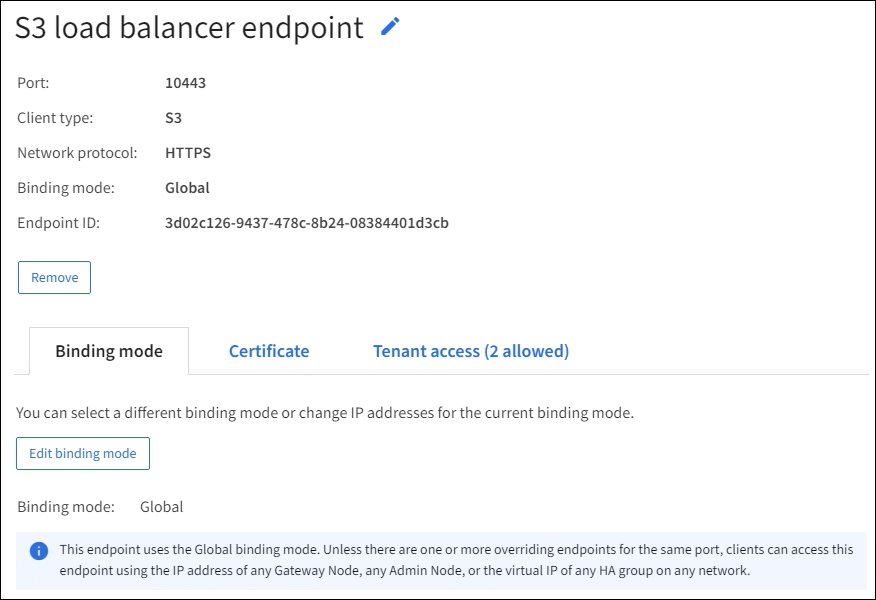

Visualizar e editar endpoints do balanceador de carga
Você pode visualizar detalhes dos endpoints de balanceamento de carga existentes, incluindo os metadados do certificado para um endpoint seguro. Você pode alterar determinadas configurações de um endpoint.
  • Para visualizar informações básicas sobre todos os pontos de extremidade do balanceador de carga, consulte as tabelas na página Pontos de extremidade do balanceador de carga.
  • Para visualizar todos os detalhes sobre um endpoint específico, incluindo metadados do certificado, selecione o nome do endpoint na tabela. As informações exibidas variam dependendo do tipo de endpoint e de como ele está configurado.
    Detalhes do endpoint do balanceador de carga
  • Para editar um endpoint, use o menu Ações na página de endpoints do load balancer.
    Observação Se você perder o acesso ao Grid Manager enquanto estiver editando a porta de um endpoint da interface de gerenciamento, atualize a URL e a porta para recuperar o acesso.
    Dica Após editar um endpoint, pode ser necessário aguardar até 15 minutos para que suas alterações sejam aplicadas a todos os nós.

    1. Selecione o nome do endpoint para exibir os detalhes.
    2. Selecione Editar modo de vinculação.
    3. Atualize o modo de vinculação conforme necessário.
    4. Selecione Save changes.
    2. Selecione a guia Certificate.
    3. Selecione Editar certificado.
    4. Faça o upload ou gere um novo certificado personalizado ou comece a usar o certificado global S3, conforme necessário.
    5. Selecione Save changes.
