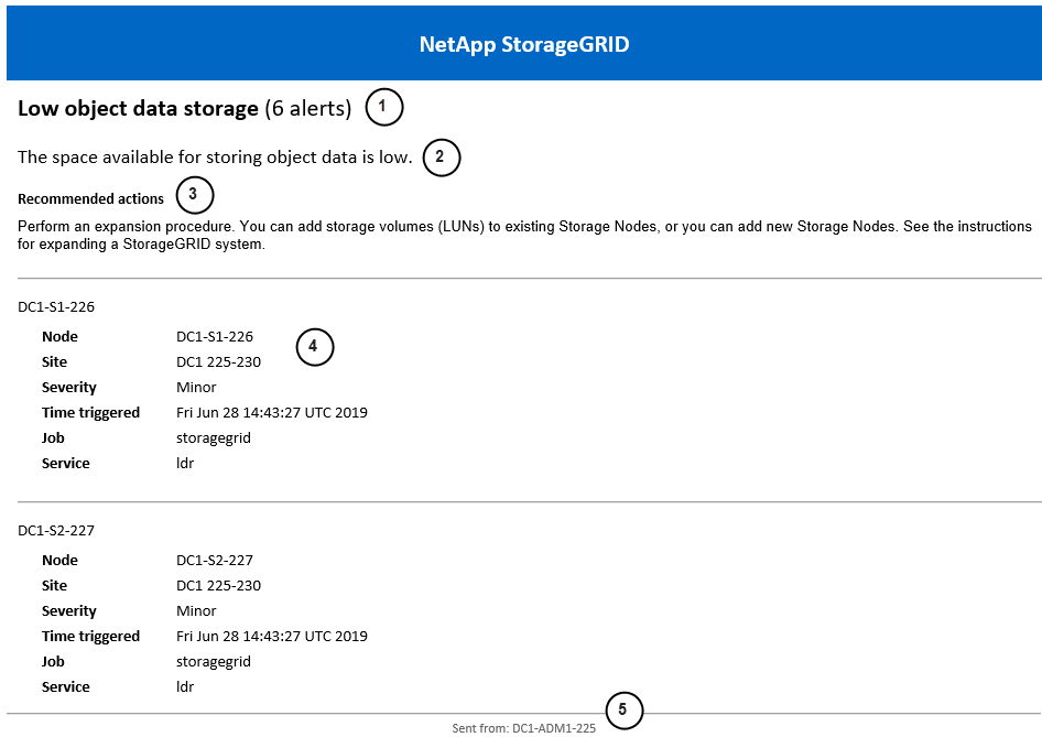

Informações incluídas nas notificações de alerta por e-mail
Após configurar o servidor de e-mail SMTP, as notificações por e-mail são enviadas aos destinatários designados quando um alerta é acionado, a menos que a regra de alerta seja suprimida por um silenciamento. Consulte "Silenciar notificações de alerta".
As notificações por e-mail incluem as seguintes informações:
Notificação de alertas por e-mail
Chamada Descrição
1
O nome do alerta, seguido pelo número de instâncias ativas desse alerta.
2
A descrição do alerta.
3
Quaisquer ações recomendadas para o alerta.
4
Detalhes sobre cada instância ativa do alerta, incluindo o nó e o site afetados, a gravidade do alerta, a hora UTC em que a regra de alerta foi acionada e o nome do trabalho e do serviço afetados.
5
O nome do host do nó de administração que enviou a notificação.
