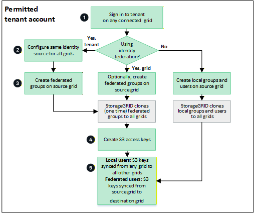

Fluxo de trabalho do locatário para sincronização de contas
Se a sua conta de locatário tiver a permissão Usar conexão de federação de grid, revise o diagrama de fluxo de trabalho para ver as etapas que você executará para sincronizar grupos, usuários e chaves de acesso do S3.
O fluxo de trabalho do locatário para sincronização de contas. As etapas são descritas no texto a seguir.
Estas são as etapas principais no fluxo de trabalho:
Um Inicie sessão no inquilino
Faça login na conta do locatário em qualquer grid conectado.
Dois Opcionalmente, configure a federação de identidade
Se a sua conta de locatário tiver a permissão Usar a própria fonte de identidade para usar grupos e usuários federados, configure a mesma fonte de identidade (com as mesmas configurações) para a origem e para uma ou mais contas de locatário de destino. Os grupos federados são clonados no momento da criação e os usuários federados são clonados quando uma chave é criada. Para que a clonagem ocorra, a mesma fonte de identidade deve ser configurada em todas as grids. Para obter instruções, consulte "Use a federação de identidade".
Três Crie grupos e usuários
Você pode criar grupos e usuários a partir de qualquer grid conectado. Ao adicionar um novo grupo local, StorageGRID o sincroniza automaticamente com todos os grids conectados. As alterações feitas nos grupos locais (edição, exclusão) também são sincronizadas continuamente. Grupos federados são clonados uma única vez no momento da criação.
  • Se a federação de identidade estiver configurada para todo o sistema StorageGRID ou para sua conta de locatário, "criar novos grupos de inquilinos"importando grupos federados da origem da identidade.
Quatro Crie S3 chaves de acesso
Você pode "crie suas próprias chaves de acesso" ou "crie chaves de acesso de outro usuário" em qualquer grid para acessar buckets em todas as grids conectadas.
Cinco Sincronizar chaves de acesso S3
Se você precisar acessar buckets com as mesmas chaves de acesso em todas as grids, crie as chaves de acesso em uma das grids. Para usuários locais, as chaves de acesso são sincronizadas automaticamente por padrão. Para usuários federados, você deve criar chaves de acesso S3 na grid de origem e selecionar Enable access key sync para que as chaves sejam sincronizadas com todas as grids de destino.
