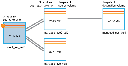

  4. 查看保护拓扑图,您会看到与拓扑中第一个卷关联的错误图标,该卷是SnapMirror关系的源卷。
    您还会看到源卷图标中的水平条,表示为该卷设置的警告和错误阈值。
    作业失败级联拓扑
  5. 将光标放在错误图标上,可以看到显示阈值设置的弹出对话框,并看到卷已超过错误阈值,表明存在容量问题。
