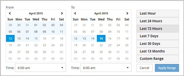

显示时间范围面板的 UI 屏幕截图。
  1. 单击“时间范围”下拉框,显示“时间范围”面板。
  2. 要选择预定义的时间范围,请单击“时间范围”面板右侧的“最后…​”按钮之一。选择预定义的时间范围时,可以使用长达 13 个月的数据。选定的预定义时间范围按钮会突出显示,相应的日期和时间将显示在日历和时间选择器中。
  3. 要选择自定义日期范围,请单击左侧“从”日历中的开始日期。单击 < 或 > 可在日历中向前或向后导航。要指定结束日期,请单击右侧“至”日历中的日期。请注意,除非指定其他结束日期,否则默认结束日期是今天。时间范围面板右侧的“自定义范围”按钮突出显示,表明您已选择自定义日期范围。
  4. 要选择自定义时间范围,请单击“从”日历下方的“时间”控件并选择开始时间。要指定结束时间,请单击右侧“至”日历下方的“时间”控件,然后选择结束时间。时间范围面板右侧的“自定义范围”按钮突出显示,表示您已选择自定义时间范围。
  5. 或者,也可以在选择预定义的日期范围时指定开始时间和结束时间。如前所述选择预定义的日期范围,然后如前所述选择开始时间和结束时间。选定的日期在日历中突出显示,您指定的开始和结束时间显示在*时间*控件中,并且*自定义范围*按钮突出显示。
  6. 选择日期和时间范围后,单击*应用范围*。该时间范围的性能统计数据显示在图表和事件时间线中。
