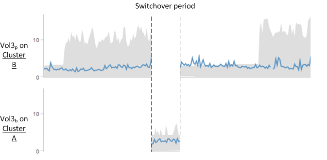

当集群 B 修复并执行切换时,Vol3p 在集群 B 上再次处于活动状态,并具有历史统计数据和切换期间的统计数据间隙。在发生另一次切换之前,无法从集群 A 查看 Vol3b:
显示切换期间音量行为的 UI 屏幕截图。
