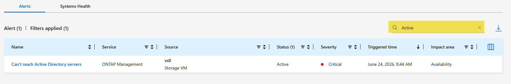

  4. (可选)按名称或描述搜索列表中的特定警报。
    按名称或描述搜索提醒

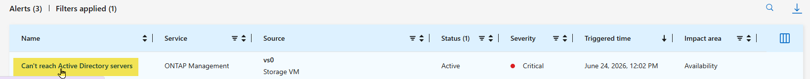

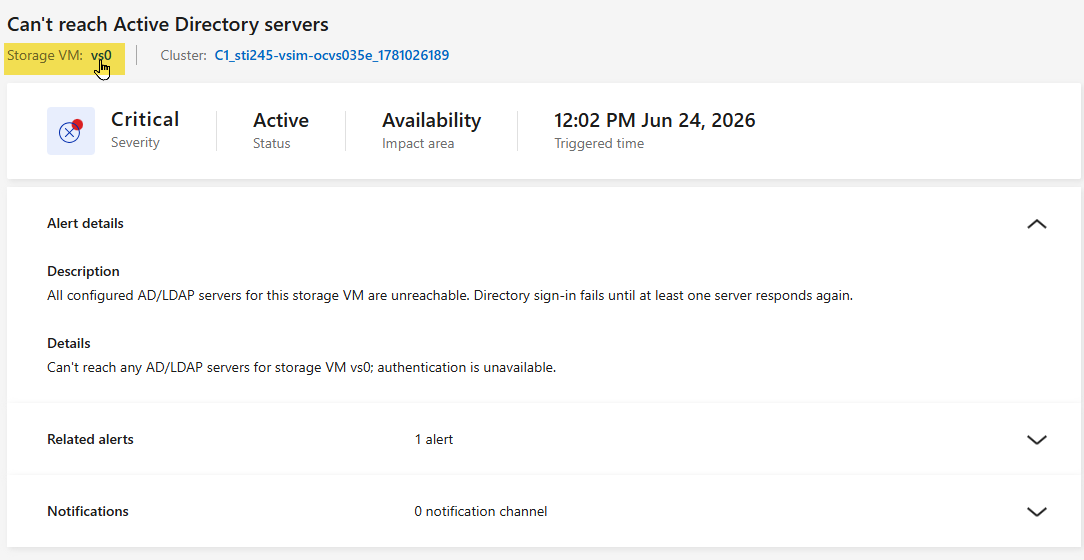

  3. 在任一选项卡中,选择要调查的警报的名称以查看其详细信息。
    查看警报详细信息
  4. 如果适用,请选择 VM 或集群名称,以打开生成警报的系统的 System Manager 界面。
    查看警报详细信息并导航到System Manager

  4. 在任一选项卡中,选择要调查的警报的名称以查看其详细信息。

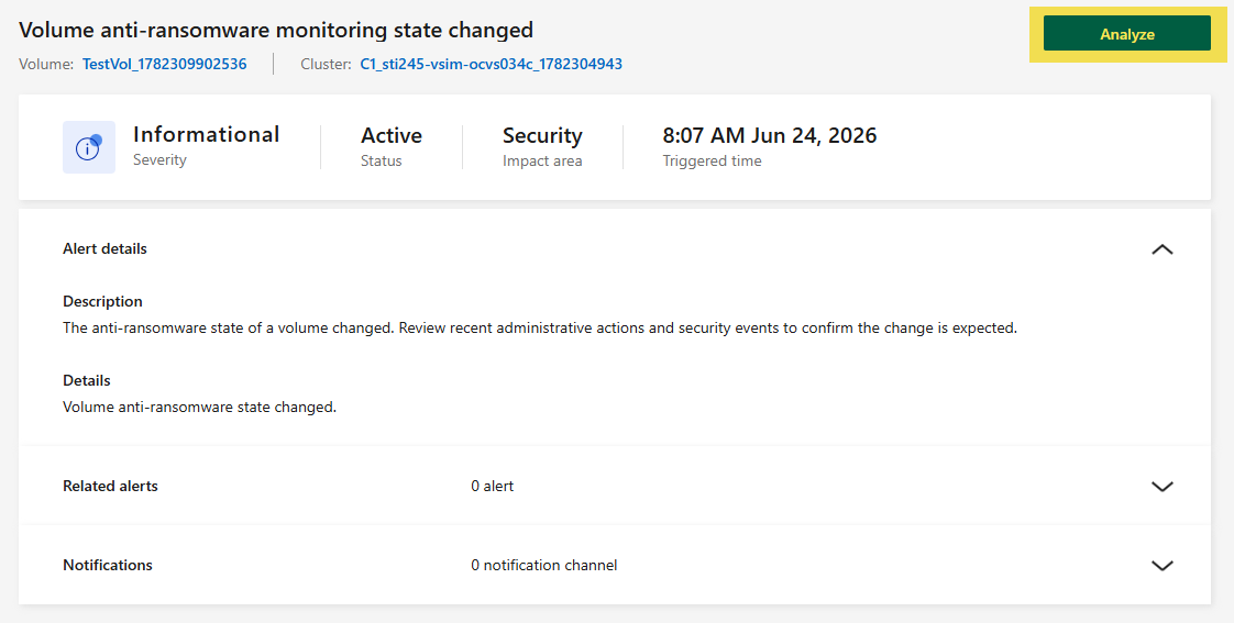

  5. 如果适用,选择 Analyze 以打开生成警报的系统的工作负载分析器界面。
    查看警报详细信息并导航到Workload Analyzer
  6. 输入触发警报期间的时间范围,然后选择 Analyze 以查看分析结果。 "了解 Workload Analyzer。"
