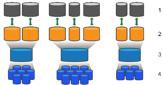

池和卷组是存储阵列中的顶级存储单元:它们将驱动器的容量划分为可管理的部分。在这些逻辑分区内是存储数据的单个卷或 LUN。下图说明了这个概念。
池和卷组结构
1 主机 LUN;2 卷;3 卷组或池;4 HDD 或 SSD 驱动器
