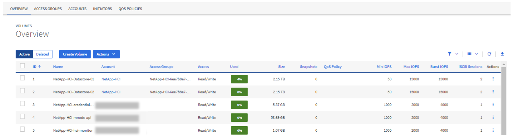

  3. 选择 * 卷 * > * 概述 * 选项卡。
    HCC 卷页面 > 概述选项卡图
  4. 选择 * 创建卷 * 。
