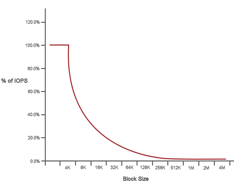

服务质量性能
QoS 性能曲线显示了块大小与 IOPS 百分比之间的关系。
数据块大小和带宽直接影响应用程序可获得的 IOPS 数量。 Element 软件会考虑接收到的块大小,并将块大小标准化为 4k。根据工作负载情况,系统可能会增加数据块大小。随着数据块大小的增加,系统会将带宽增加到足以处理更大数据块大小的水平。随着带宽的增加,系统能够达到的IOPS数量会减少。
QoS性能曲线显示了块大小增加与IOPS百分比下降之间的关系:
描述了 QoS 中块大小增加与 IOPS 之间的关系。
例如,如果块大小为 4k,带宽为 4000 KBps,则 IOPS 为 1000。如果块大小增加到 8k,带宽增加到 5000 KBps,IOPS 减少到 625。通过考虑数据块大小,该系统确保使用较大数据块大小的低优先级工作负载(例如备份和虚拟机管理程序活动)不会占用使用较小数据块大小的高优先级流量所需的过多性能。
