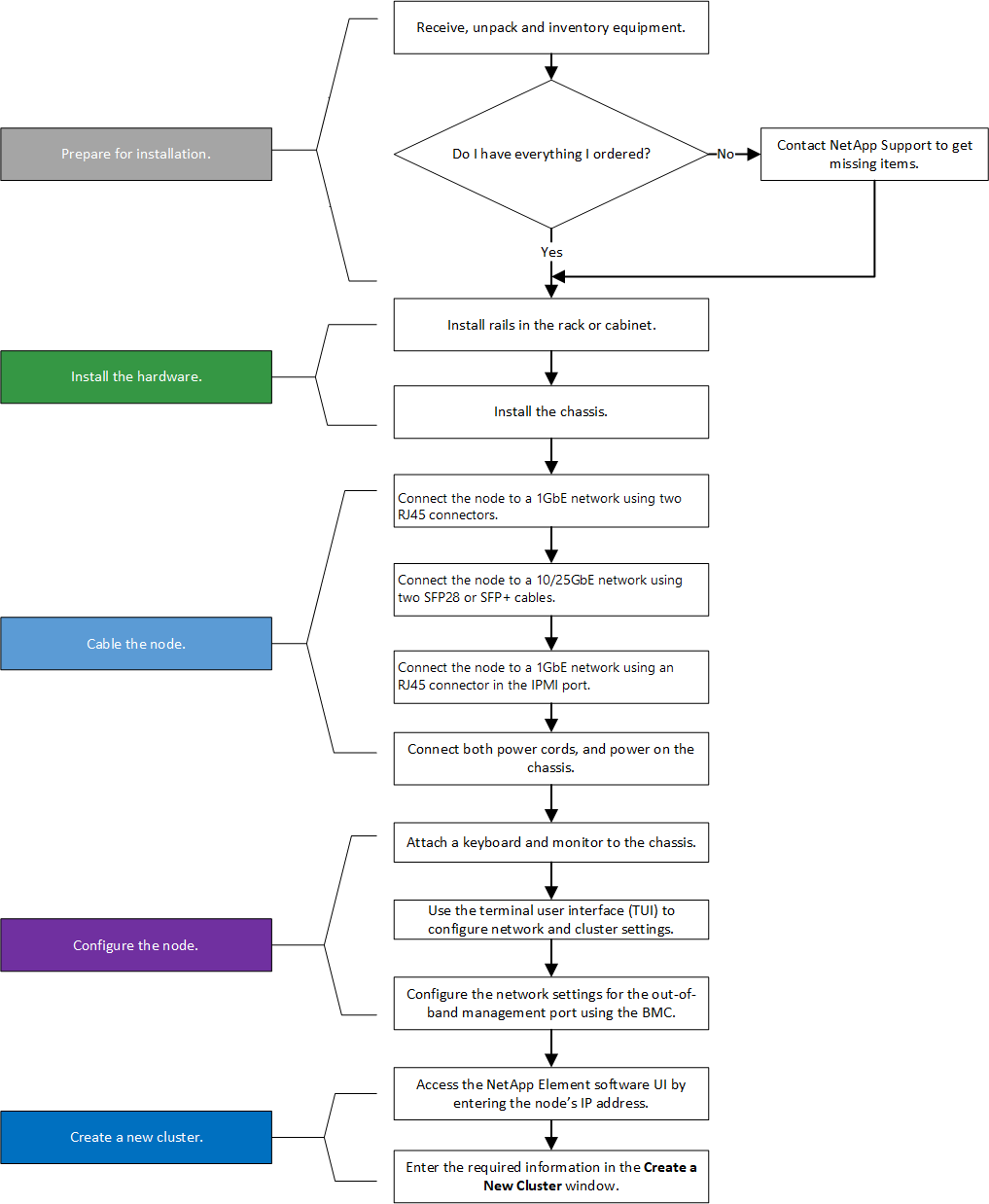

工作流程图
此处的流程图提供了安装步骤的高级概述。根据 H 系列型号的不同,步骤略有不同。
H410S
H410S 安装工作流程
H610S
备注 在 H610S 中,“节点”和“机箱”这两个术语可以互换使用,因为节点和机箱不是像 2U 四节点机箱那样的独立组件。
H610S 安装工作流程

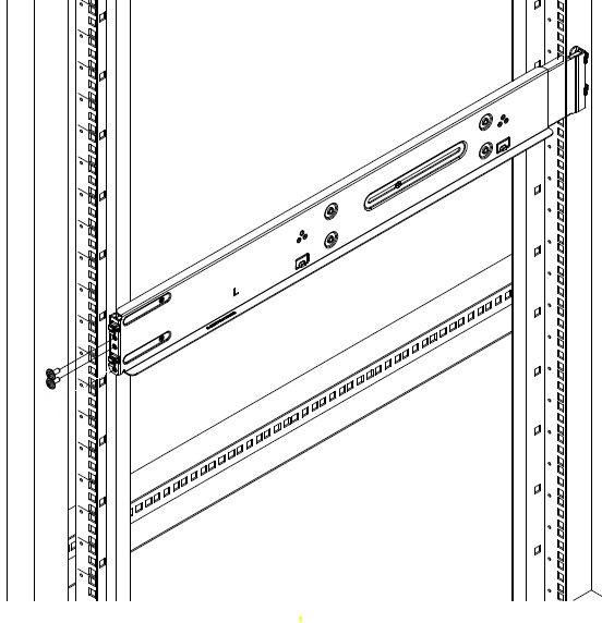

  1. 将导轨前端与货架前立柱上的孔对齐。
  2. 将导轨前部的挂钩推入货架前立柱上的孔中,然后向下推,直到弹簧销卡入货架孔中。
  3. 用螺丝将导轨固定到货架上。下图展示了左侧导轨与货架前部的连接方式:
    2U导轨安装
  4. 将导轨后部延伸至货架后立柱。
  5. 将轨道背面的挂钩与后立柱上的相应孔对齐,确保轨道的前后两面处于同一水平面上。
  6. 将导轨后部安装到支架上,并用螺丝固定导轨。
  7. 对机架的另一侧重复以上所有步骤。

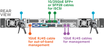

  2. 将节点连接到电缆上。
    重要说明 如果机箱后部的通风口被电缆或标签堵塞,可能会因过热而导致组件过早损坏。
    该图显示了 H610S 存储节点的布线情况。
    • 使用两根 SFP28 或 SFP+ 电缆将节点连接到 10/25GbE 网络。
    • 使用两个 RJ45 连接器将节点连接到 1GbE 网络。
    • 使用 IPMI 端口中的 RJ-45 连接器将节点连接到 1GbE 网络。
    • 将两根电源线连接到节点。
