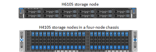

    1. 打开替换硬盘的包装,将其放在机架附近平坦、无静电的表面上。请保留包装材料,以便在将故障硬盘退回NetApp时使用。这是 H610S 和 H410S 存储节点及其硬盘的正面视图:
      显示 H610S 和 H410S 存储节点的正面视图。

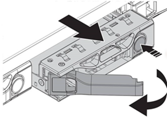

      3. 按下故障硬盘上的释放按钮:
        显示 H410S 存储节点驱动器上的释放按钮。
      按下释放按钮时,驱动器上的凸轮手柄会弹簧部分打开,驱动器便会从中平面释放出来。
