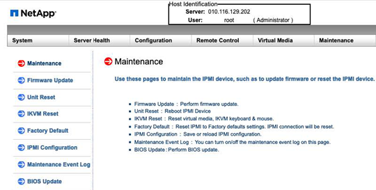

  3. 在 BMC 控制台中,选择 * 维护 * 。
    显示了 BMC UI 中的维护屏幕。
