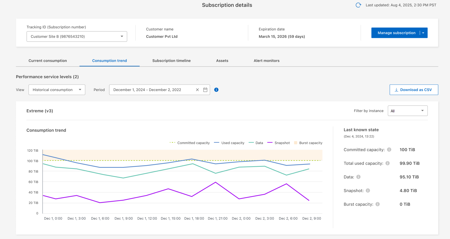

  1. 从控制台左侧导航菜单中,选择*存储> Keystone >订阅*。
  2. 在*订阅号*栏中选择订阅号。
    您将被重定向到“当前消耗”选项卡。
  3. 选择*消费趋势*选项卡。
  4. 从*查看*下拉菜单中选择*历史消耗*,然后使用*期间*字段中的日历图标选择时间范围来分析容量使用趋势。
    每个性能服务级别的历史消耗数据根据所选的时间范围以折线图显示。如果修改或续订了Keystone订阅,您可以将开始日期设置为之前的日期以查看过去的消费数据。

    折线图显示历史消费数据,并允许用户分析选定日期范围内的趋势。图表显示了以下指标:
    • 已用容量:正在使用的总存储容量,包括数据和快照容量。
    • Data:用户数据使用的存储容量。
    • Snapshot:快照数据使用的存储容量。
    • Committed:合同承诺容量。
    • 突发容量:您的订阅允许的最大突发限制。
    • 超出突发容量:超出突发限制的存储消耗。仅当超出突发限制时,才会显示此指标。
      根据查询的日期范围,使用情况图表最多显示 30 个数据收集点。您可以将鼠标光标悬停在图形上,以查看每个数据收集点的使用情况明细。
      备注 您选择的日期范围决定了图表底部显示的详细信息级别。对于 30 天或更短的时间段,每个数据点都会显示日期和时间。对于大于 30 天的期间,仅显示日期。
      备注 如果性能服务级别有多个实例,您可以按实例进行过滤,以分别查看每个实例的历史数据。

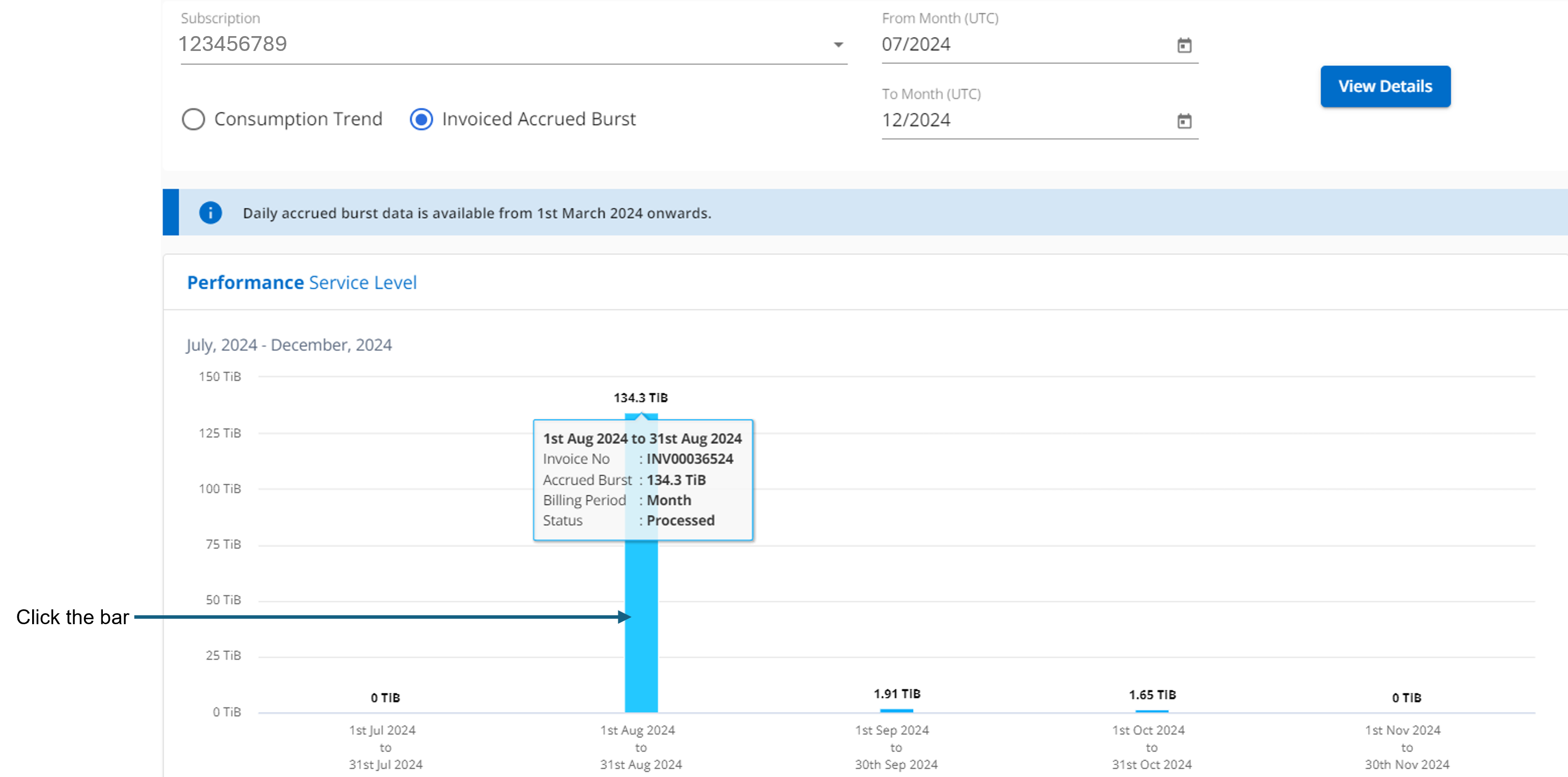

  1. 单击*常规>Keystone 订阅>消费趋势*。
  2. 选择要查看其详细信息的所需订阅。默认情况下、系统会选择您帐户名称中的第一个订阅。
  3. 如果要查看历史数据并分析容量使用趋势,请选择*消耗趋势*。
    备注 如果您想查看已生成发票的历史突发使用数据,可以选择“已开票累计突发”*。您可以使用此数据来分析发票中反映的已计费使用情况。要了解更多信息,请参阅 "查看累计突发事件"。
  4. 从 From Date 和 To Date 字段中的日历图标选择时间范围。默认情况下,日期范围是从今天开始的最近 30 天。您可以更改此范围,但不能选择未来日期。
    提示 为了获得最佳性能和用户体验、请将查询的日期范围限制为三个月。
  5. 单击 * 查看详细信息 * 。根据选择的时间范围,展示该订阅各个性能服务等级的历史消费数据。
    条形图显示性能服务级别名称以及该日期范围内该性能服务级别所消耗的容量。收集的日期和时间显示在图表底部。根据查询的日期范围、使用情况图表将显示在30个数据收集点范围内。您可以将鼠标悬停在图表上方、以查看该数据收集点的已提交、已使用、突发以及突发限制以上数据的使用情况细分。
    备注 如果选择的日期范围小于 30 天,则图表仅显示所选日期每天的一个数据收集点。例如,4 天的范围显示 4 个数据收集点,而不是 30 个。对于任何选定的范围,只有日期显示在图表的底部。只有当您使用下面描述的放大功能放大图表时,才能看到时间戳。
    条形图显示短期突发、您可以使用放大功能查看这些突发。如果存在短期突发、则通过相应条上的蓝点表示、如果未使用任何数据、则直接在X轴上表示。要查看详细信息、请单击并按住蓝点所在的条形图或x轴、然后在图表上拖动光标以选择所需的时间间隔、然后松开以确认您的选择。此操作将放大数据,提供所选时间间隔内该性能服务级别所用容量的更详细视图。您可以单击*重置缩放*按钮返回原始图表视图。

    图表中的每月数据用一条竖线分隔。
    备注 空白图表表示您的环境中在该数据收集点没有可用数据。
    您可以单击切换按钮*显示当前使用情况*来查看当前计费期间的使用量、突发使用量和累积突发数据。这些详细信息不基于查询的日期范围。
