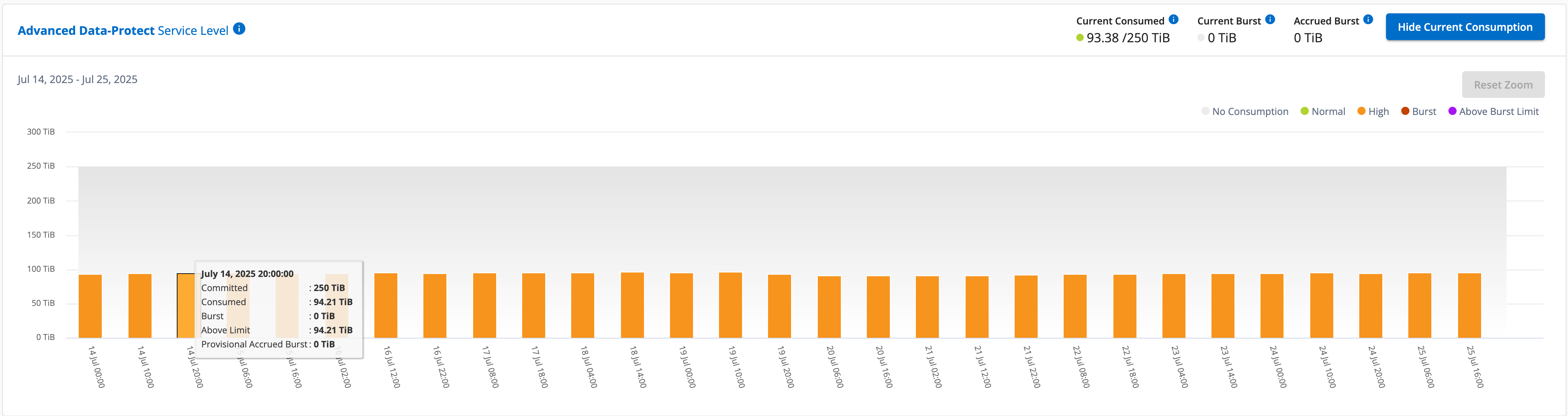

    条形图显示性能服务级别名称以及该日期范围内该性能服务级别所消耗的容量。收集的日期和时间显示在图表的底部。根据查询的日期范围,使用情况图表显示在 30 个数据收集点的范围内。您可以将鼠标光标悬停在图表上,以查看该数据收集点的已提交、已消耗、突发和超出突发限制数据的使用情况明细。
    备注 如果选择的日期范围小于 30 天,则图表仅显示所选日期每天的一个数据收集点。例如,4 天的范围显示 4 个数据收集点,而不是 30 个。对于任何选定的范围,只有日期显示在图表的底部。只有当您使用下面描述的放大功能放大图表时,才能看到时间戳。
    条形图显示短期爆发,您可以使用放大功能查看这些爆发。当出现短期爆发时,相应条形上的蓝点会表示该爆发,如果没有消耗数据,则直接在 x 轴上表示该爆发。要查看详细信息,请单击并按住出现蓝点的条形图或 x 轴,然后将光标拖过图表以选择所需的时间间隔,然后松开以确认您的选择。此操作将放大数据,提供所选时间间隔内该性能服务级别所用容量的更详细视图。您可以单击“重置缩放”按钮返回原始图表视图。
    消费趋势标签详情
    图表中的每月数据由垂直线分隔。
    备注 空白图表表示在该数据收集点您的环境中没有可用数据。
    您可以单击切换按钮“显示当前使用情况”来查看当前计费周期的消耗量、突发使用量和累计突发数据。这些详细信息不基于查询的日期范围。
    • 当前消耗:性能服务级别定义的消耗容量(以 TiB 为单位)的指标。此字段使用特定颜色:
      • 无色:突发或超过突发使用。
      • 灰色:无用。
      • 绿色:承诺容量的 80% 以内。
      • 琥珀色:已承诺突发容量的 80%。
    • 当前突发:指示在定义的突发限制内或以上的消耗容量。您的订阅突发限制内的任何使用量(例如,超过承诺容量的 20%)均在突发限制内。进一步使用将被视为超出突发限制的使用。此字段显示特定颜色:
      • 无颜色:无爆裂使用。
      • 红色:突发使用。
      • 紫色:超过爆发极限。
    • 累计突发容量:当前计费周期内一个月内每个 2 分钟间隔累计的总突发容量(以 TiB 为单位)。

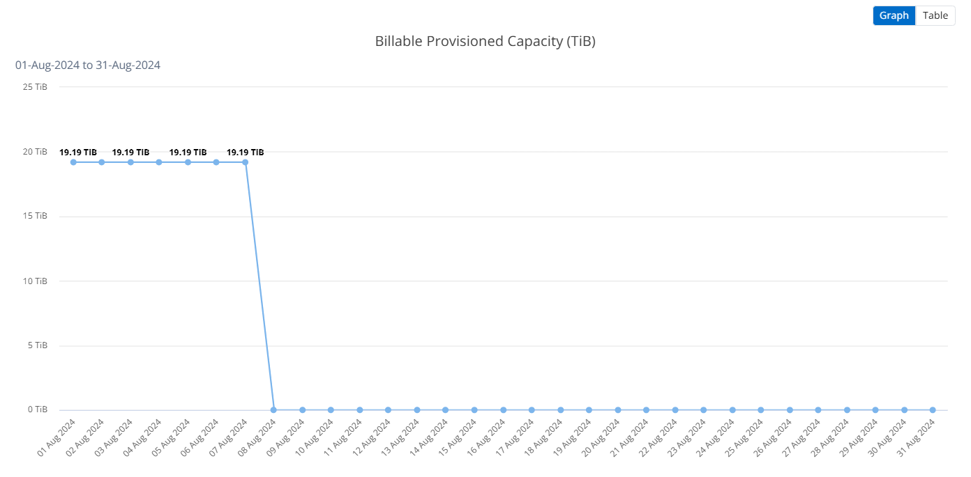

在Digital Advisor中,当您单击显示来自 Invoiced Accrued Burst 选项的发票数据的栏时,您会看到条形图下方的 Billable Provisioned Capacity 部分,其中提供图形和表格查看选项。默认图表视图以折线图格式显示每日累计的突发数据使用情况,显示使用情况随时间的变化。
显示条形图的屏幕截图
您还可以下载 Excel 格式的数据,包括突发状态(已开票、未开票或临时)和计费周期。
以折线图形式显示每日累计突发数据使用量的示例图:
以折线图形式显示突发使用情况数据的屏幕截图
您可以通过单击图表右上角的“表格”选项切换到表格视图。表格视图提供详细的每日使用情况指标,包括性能服务级别、时间戳、承诺容量、消耗容量和可计费配置容量。您还可以生成 CSV 格式的这些详细信息的报告以供将来使用和比较。
