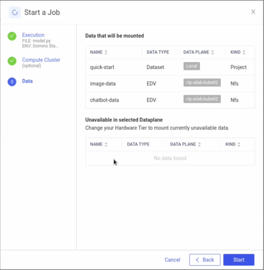

现在,您将能够在目标数据平面启动作业和工作区时挂载FlexCache卷,如以下屏幕截图所示。
创建FlexCache卷之前
该图显示输入/输出对话框或表示书面内容
将FlexCache卷暴露给 Domino 后
该图显示输入/输出对话框或表示书面内容

现在,您将能够在目标数据平面启动作业和工作区时挂载目标卷,如下面的屏幕截图所示。
创建SnapMirror关系之前
该图显示输入/输出对话框或表示书面内容
将目标卷暴露给 Domino 后
该图显示输入/输出对话框或表示书面内容
