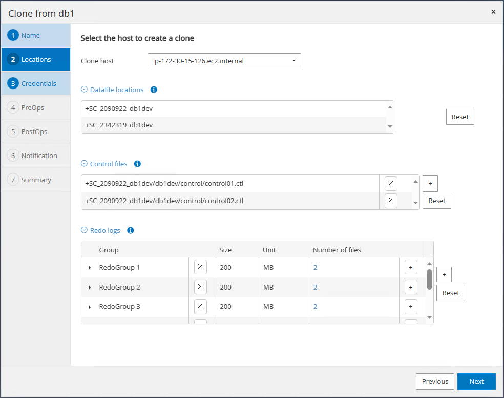

  9. 选择克隆主机,该主机托管从备用数据库克隆的数据库。接受数据文件、控制文件和重做日志的默认值。克隆主机上将创建两个 ASM 磁盘组,与备用数据库上的磁盘组相对应。
    屏幕截图显示了 GUI 中的此步骤。

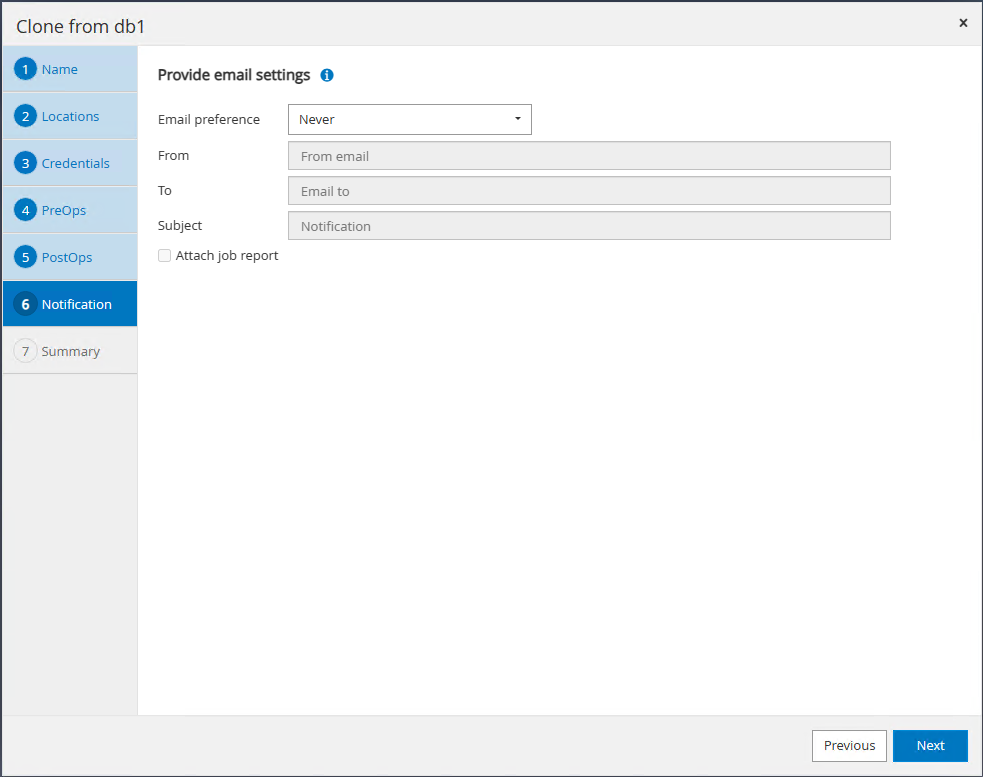

  13. 如果需要,配置电子邮件通知。
    屏幕截图显示了 GUI 中的此步骤。
