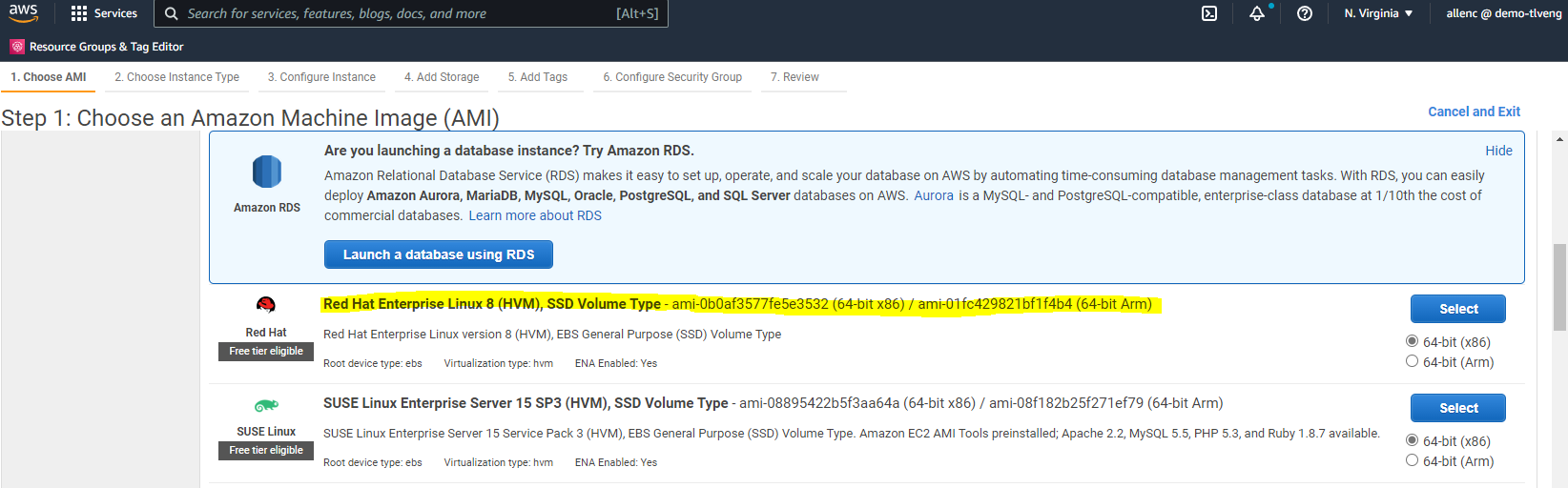

  2. 在步骤 1 中,选择“Red Hat Enterprise Linux 8 (HVM),SSD 卷类型 - ami-0b0af3577fe5e3532 (64 位 x86) / ami-01fc429821bf1f4b4 (64 位 Arm)”。

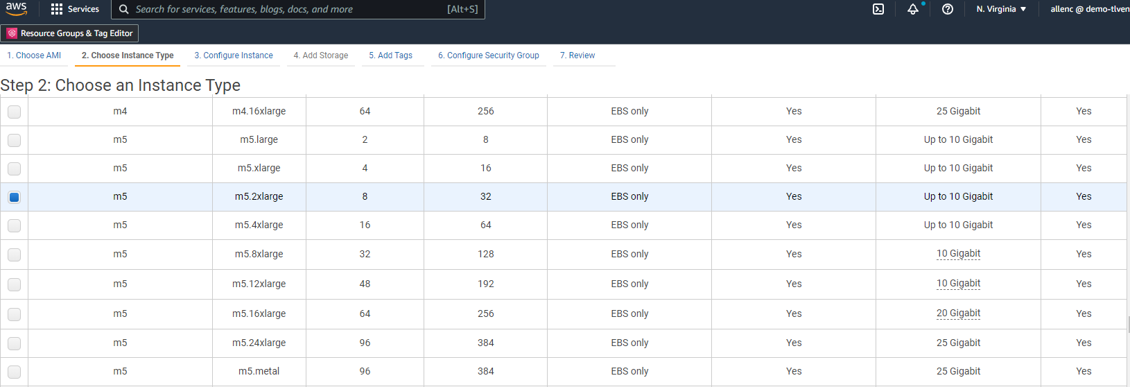

  3. 在步骤 2 中,根据您的 Oracle 数据库工作负载选择具有适当 CPU 和内存分配的 m5 实例类型。单击“下一步:配置实例详细信息”。
    该图显示输入/输出对话框或表示书面内容

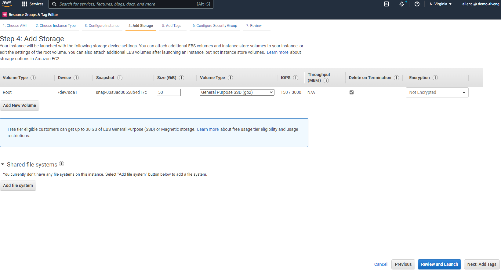

  5. 在步骤4中,为根磁盘分配足够的空间。您可能需要空间来添加交换。默认情况下,EC2 实例分配零交换空间,这对于运行 Oracle 来说并不是最佳的。

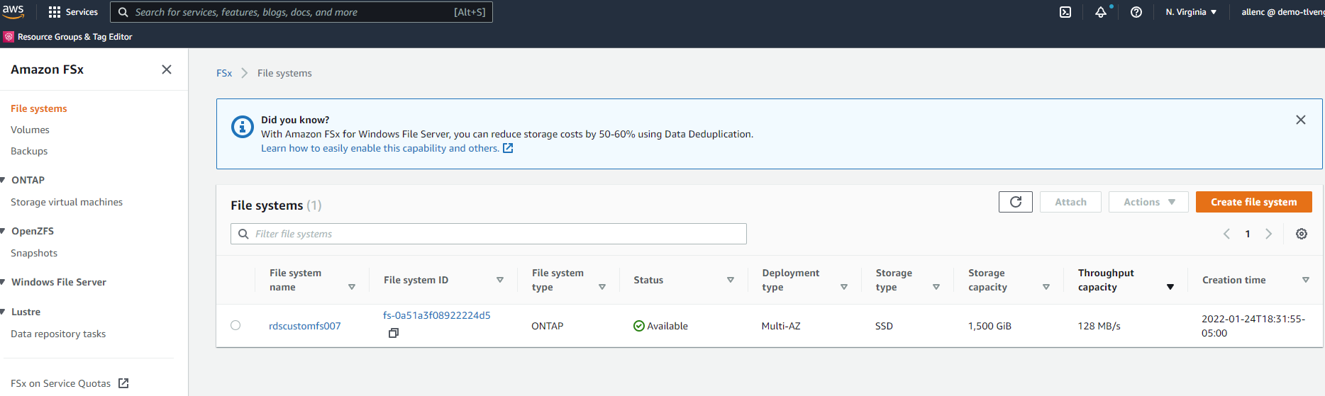

  1. 在 FSx 控制台中,单击“创建文件系统”以启动 FSx 配置工作流程。
    该图显示输入/输出对话框或表示书面内容
  2. 选择Amazon FSx ONTAP。然后单击“下一步”。
    该图显示输入/输出对话框或表示书面内容
  3. 选择标准创建,然后在文件系统详细信息中将您的文件系统命名为 Multi-AZ HA。根据您的数据库工作负载,选择自动或用户配置的 IOPS,最高可达 80,000 SSD IOPS。 FSx 存储在后端配备高达 2TiB NVMe 缓存,可以提供更高的测量 IOPS。
    该图显示输入/输出对话框或表示书面内容
  4. 在网络和安全部分中,选择 VPC、安全组和子网。这些应该在 FSx 部署之前创建。根据 FSx 集群的角色(主集群或备用集群),将 FSx 存储节点放置在适当的区域中。
    该图显示输入/输出对话框或表示书面内容

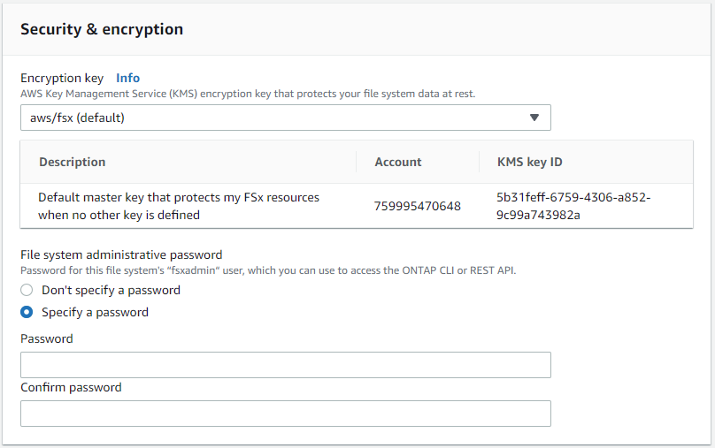

  5. 在“安全和加密”部分中,接受默认值,然后输入 fsxadmin 密码。
    该图显示输入/输出对话框或表示书面内容

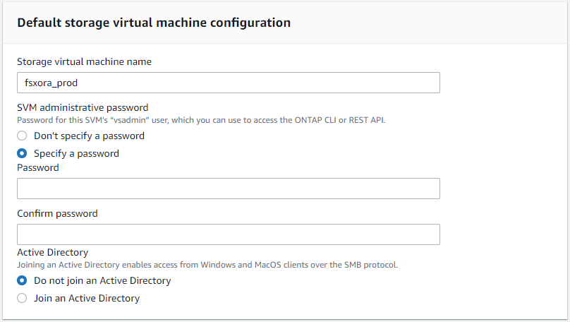

  6. 输入 SVM 名称和 vsadmin 密码。
    该图显示输入/输出对话框或表示书面内容

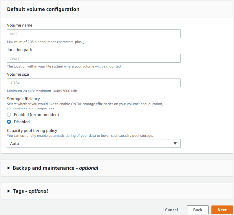

  7. 将卷配置留空;此时您不需要创建卷。
    该图显示输入/输出对话框或表示书面内容

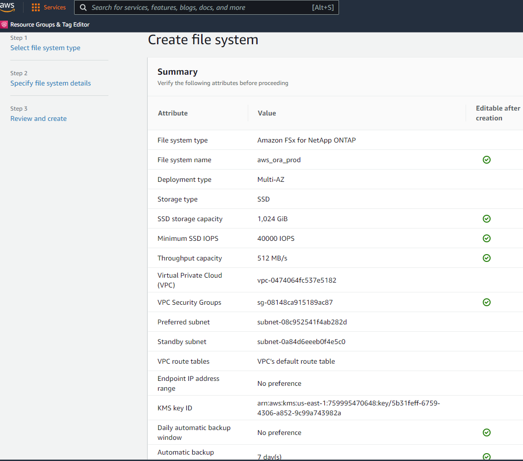

  8. 查看“摘要”页面,然后单击“创建文件系统”以完成 FSx 文件系统配置。
    该图显示输入/输出对话框或表示书面内容

主要考虑因素:
  • 适当调整数据库卷的大小。
  • 禁用性能配置的容量池分层策略。
  • 为 NFS 存储卷启用 Oracle dNFS。
  • 为 iSCSI 存储卷设置多路径。

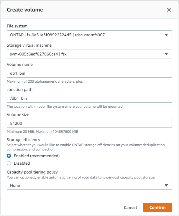

从 FSx 控制台创建数据库卷
从 AWS FSx 控制台,您可以为 Oracle 数据库文件存储创建三个卷:一个用于 Oracle 二进制文件,一个用于 Oracle 数据,一个用于 Oracle 日志。确保卷命名与 Oracle 主机名(在自动化工具包中的 hosts 文件中定义)匹配,以便正确识别。在此示例中,我们使用 db1 作为 EC2 Oracle 主机名,而不是 EC2 实例的典型基于 IP 地址的主机名。
该图显示输入/输出对话框或表示书面内容 该图显示输入/输出对话框或表示书面内容 该图显示输入/输出对话框或表示书面内容
备注 FSx 控制台当前不支持创建 iSCSI LUN。对于 Oracle 的 iSCSI LUN 部署,可以使用NetApp自动化工具包通过ONTAP自动化来创建卷和 LUN。

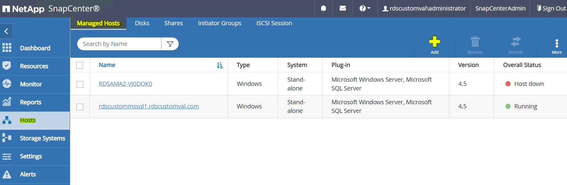

  7. 在左侧菜单中,选择“主机”>“托管主机”,然后单击“添加”将 EC2 实例主机添加到SnapCenter。
    该图显示输入/输出对话框或表示书面内容
    检查 Oracle 数据库,然后在提交之前单击更多选项。
    该图显示输入/输出对话框或表示书面内容
    勾选“跳过预安装检查”。确认跳过预安装检查,然后单击保存后提交。
    该图显示输入/输出对话框或表示书面内容
    系统会提示您确认指纹,然后单击确认并提交。
    该图显示输入/输出对话框或表示书面内容
    插件配置成功后,被管理主机的整体状态显示为正在运行。

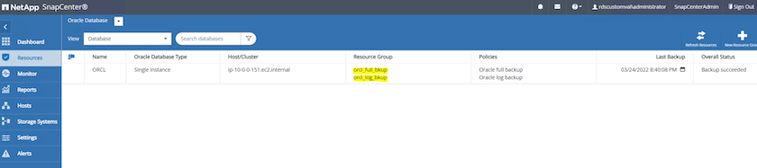

配置Oracle数据库备份和调度
SnapCenter中的数据库备份由用户配置,可以单独设置,也可以作为资源组中的组进行设置。备份间隔取决于 RTO 和 RPO 目标。 NetApp建议您每隔几个小时运行一次完整的数据库备份,并以更高的频率(例如 10-15 分钟)存档日志备份,以便快速恢复。
请参阅"实施备份策略以保护数据库"有关实施本节中创建的备份策略的详细分步流程配置 Oracle 数据库的备份策略并用于备份作业调度。
下图提供了为备份 Oracle 数据库而设置的资源组的示例。
