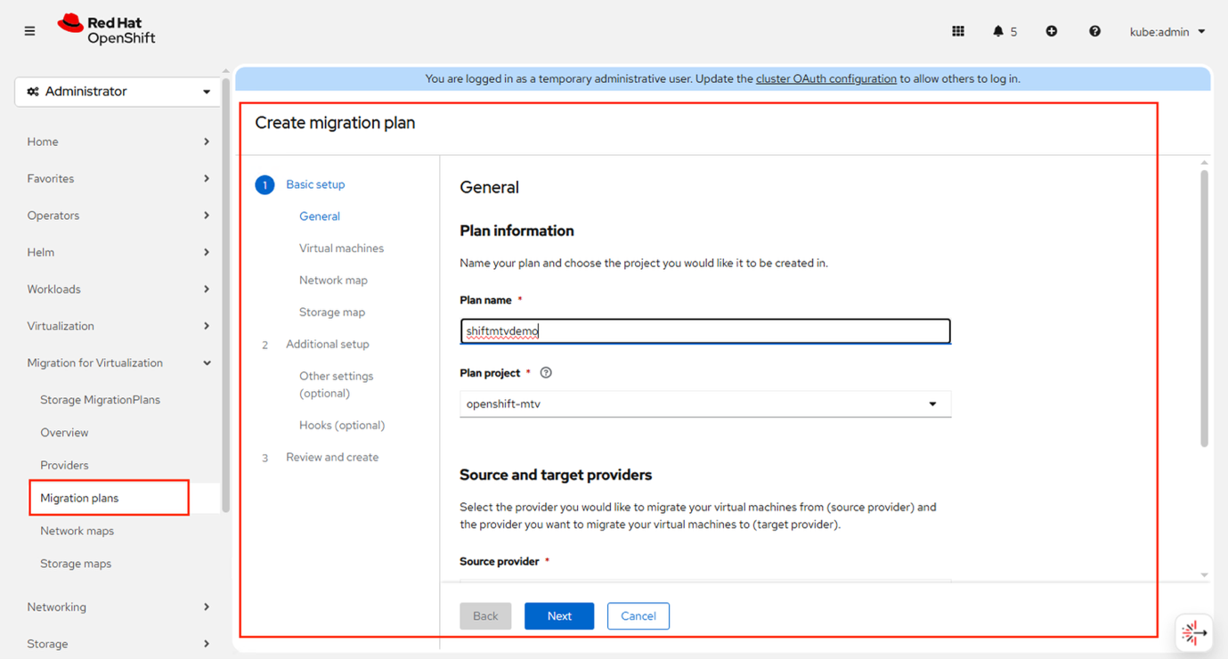

步骤 1:创建迁移计划
要利用虚拟机的极速转换,第一步是通过 "Web 控制台" 或 "命令行" 使用 MTV 为虚拟机创建迁移计划。
备注 应事先制定计划,以确保 MTV 配置保留 IP 设置。
步骤
  1. 登录MTV网络控制台。
  2. 添加源提供商和目标提供商
  3. 在目标命名空间中创建迁移计划
    • 配置提供程序后,创建迁移计划,并在目标命名空间中选择相应的源提供程序和目标提供程序。
      显示示例
      制定迁移计划
