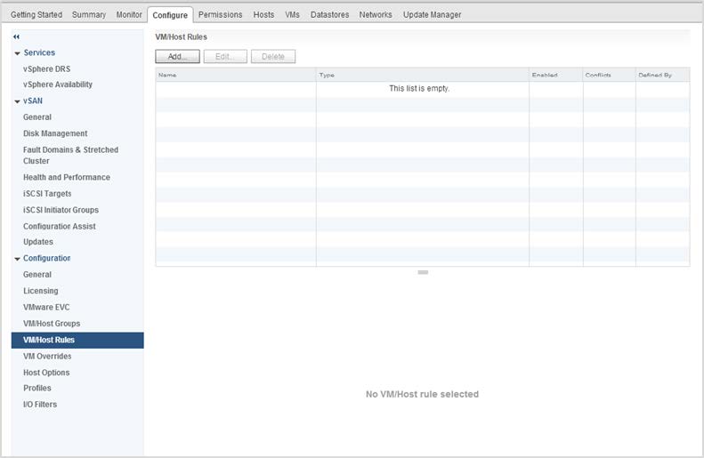

部署后,可以在主机之间迁移 ONTAP Select 节点。这可能会导致来自同一个集群的两个或多个 ONTAP Select 节点共享同一个底层主机的非优化和不受支持的配置。NetApp 建议手动创建 VM 反关联规则,以便 VMware 自动维护同一个集群的节点之间的物理分离,而不仅仅是来自同一个 HA 对的节点。
备注 反关联规则要求在 ESXi 群集上启用 DRS。
请参阅以下示例,了解如何为 ONTAP Select VM 创建反关联规则。如果 ONTAP Select 集群包含多个 HA 对,则集群中的所有节点都必须包含在此规则中。
VM/主机规则
编辑 VM/主机规则
