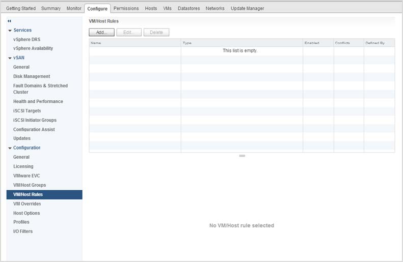

部署后, ONTAP Select节点可以在主机之间迁移。这可能会导致配置不理想且不受支持,因为同一集群中的两个或多个ONTAP Select节点共享同一底层主机。NetApp建议手动创建虚拟机反关联性规则,以便 VMware 自动维护同一集群中节点之间的物理隔离,而不仅仅是同一 HA 对中的节点之间的物理隔离。
备注 反亲和性规则要求在 ESX 群集上启用 DRS。
请参阅以下示例,了解如何为ONTAP Select虚拟机创建反关联性规则。如果ONTAP Select集群包含多个 HA 对,则集群中的所有节点都必须包含在此规则中。
虚拟机/主机规则
编辑虚拟机/主机规则
