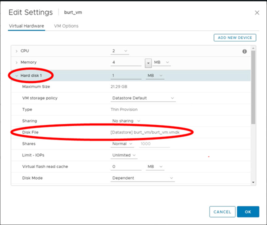

  8. 通过执行以下操作验证是否已连接虚拟磁盘:
    1. 单击工具栏中的 * 菜单 * ,然后从下拉列表中选择 * 虚拟机和模板 * 。
    2. 在左侧导航窗格中,右键单击某个VM,然后在下拉列表中选择*Edit settings (编辑设置)*。
    3. 在 * 编辑设置 * 窗口中,展开每个硬盘的列表以查看磁盘文件列表。
      编辑设置窗口
    编辑设置页面列出了虚拟机上的磁盘。您可以展开每个硬盘的详细信息以查看连接的虚拟磁盘列表。
