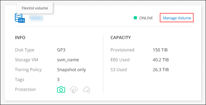

  1. 从左侧导航菜单中,选择“存储”>“管理”。
  2. 在*系统*页面上,双击要管理卷的Cloud Volumes ONTAP系统。
  3. 选择“”选项卡。
    “卷”选项卡下的“管理卷”按钮的屏幕截图。
  4. 在所需的卷图块上,单击*管理卷*。

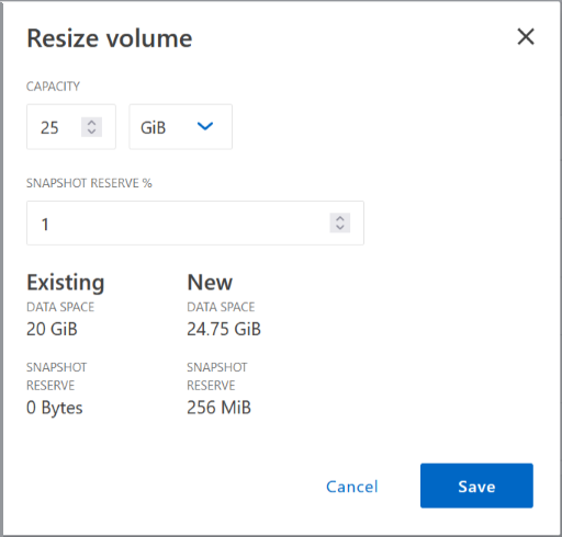

调整卷大小
默认情况下,当卷空间不足时,它会自动增长到最大大小。默认值为 1,000,这意味着卷可以增长到其大小的 11 倍。该值可以在控制台代理的设置中配置。
如果您需要调整卷大小,您可以从控制台中的ONTAP系统管理器进行操作。
步骤
  1. 单击系统管理器视图以通过ONTAP系统管理器调整卷大小。请参阅"如何开始"
  2. 从左侧导航菜单中,选择“存储”>“卷”。
  3. 从卷列表中,确定应调整大小的卷。
  4. 点击选项图标烤肉串图标
  5. 选择*调整大小*。
  6. 在*调整卷大小*屏幕上,根据需要编辑容量和快照预留百分比。您可以将现有的可用空间与修改后的容量进行比较。
  7. 单击“保存”。
屏幕显示卷调整大小后修改后的容量
调整卷大小时,请务必考虑系统的容量限制。前往 "Cloud Volumes ONTAP发行说明"了解更多信息。

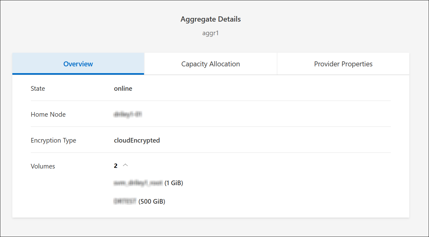

  2. 确定要移出聚合的一个或多个卷:
    1. 在Cloud Volumes ONTAP系统中,单击 Aggregates tab
    2. 在聚合图块上,单击图标,然后单击*查看汇总详情*。
    3. 在“聚合详细信息”屏幕的“概述”选项卡下,查看每个卷的大小并选择要移出聚合的一个或多个卷。
      您应该选择足够大的卷来释放聚合中的空间,以避免将来出现额外的容量问题。
    屏幕截图聚合量概览

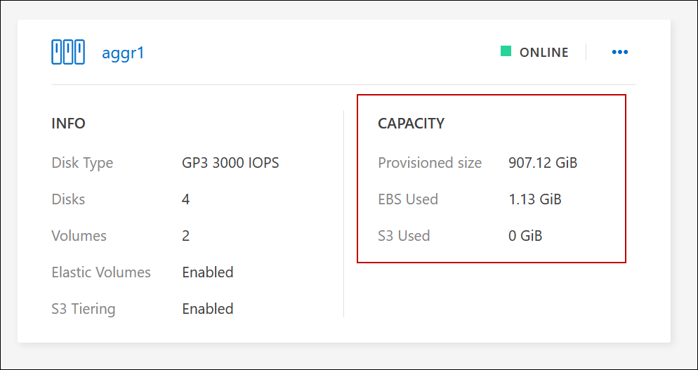

  1. 验证现有聚合是否具有可供您需要移动的卷使用的容量:
    1. 在Cloud Volumes ONTAP系统上,单击 Aggregates tab
    2. 在所需的聚合图块上,单击图标,然后*查看聚合详细信息*以查看可用容量(预配置大小减去已用聚合容量)。
      屏幕截图聚合容量
