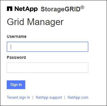

    1. 输入网格管理器的用户名和密码。
    2. 选择 * 登录 * 。
      登录页面
