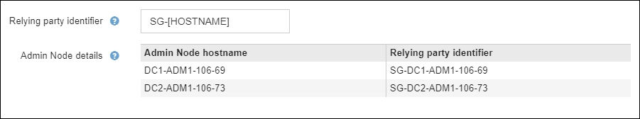

    3. 在“依赖方”部分中,指定StorageGRID的“依赖方标识符”。此值控制您在 AD FS 中为每个信赖方信任所使用的名称。
      • 例如,如果您的网格只有一个管理节点,并且您不打算在将来添加更多管理节点,请输入 SG`或者 `StorageGRID。
      • 如果您的网格包含多个管理节点,请包含字符串 [HOSTNAME]`在标识符中。例如, `SG-[HOSTNAME] 。这将生成一个表,根据节点的主机名显示系统中每个管理节点的依赖方标识符。
        单点登录
      备注 您必须为StorageGRID系统中的每个管理节点创建一个依赖方信任。每个管理节点都拥有依赖方信任,确保用户可以安全地登录和退出任何管理节点。

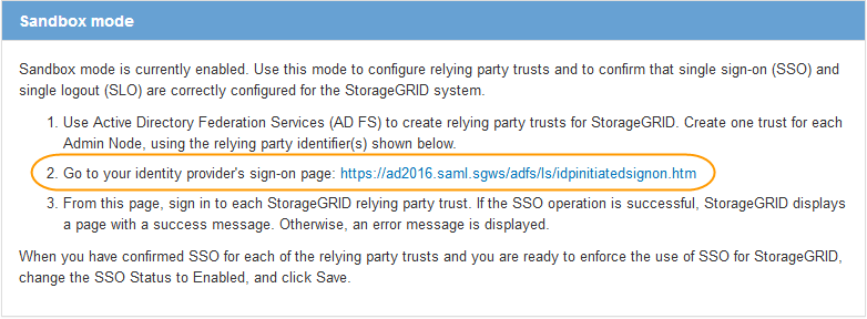

保存配置后,会出现沙盒模式确认通知。此通知确认沙盒模式现已启用并提供概述说明。
StorageGRID可以根据需要保持沙盒模式。但是,当在单点登录页面上选择“沙盒模式”时,所有StorageGRID用户的 SSO 都将被禁用。只有本地用户可以登录。

  1. 在StorageGRID单点登录页面中,找到沙盒模式消息中的链接。
    该 URL 源自您在 联合服务名称 字段中输入的值。
    身份提供商登录页面的 URL
  2. 选择链接或将 URL 复制并粘贴到浏览器中,以访问您的身份提供商的登录页面。

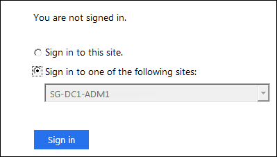

  3. 要确认您可以使用 SSO 登录StorageGRID,请选择 Sign in到以下站点之一,选择主管理节点的信赖方标识符,然后选择 Sign in。
    在 SSO 沙盒模式下测试依赖方信任
