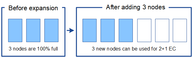

如果添加足够的节点,则不需要重新平衡
为了了解何时不需要 EC 重新平衡,假设您添加了三个(或更多)新的存储节点。在这种情况下,您不需要执行 EC 重新平衡。原始存储节点将保持满载状态,但新对象现在将使用三个新节点进行 2+1 擦除编码——两个数据片段和一个奇偶校验片段可以分别存储在不同的节点上。
3节点扩容后已用空间
注意 虽然在这种情况下您可以运行 EC 重新平衡程序,但移动现有的擦除编码数据将暂时降低网格的性能,这可能会影响客户端操作。

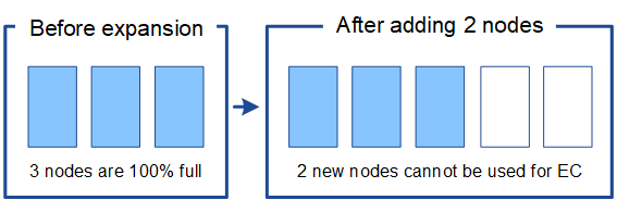

如果无法添加足够的节点,则需要重新平衡
为了了解何时需要 EC 重新平衡,假设您只能添加两个存储节点,而不是三个。由于 2+1 方案需要至少三个存储节点才有可用空间,因此空节点不能用于新的擦除编码数据。
双节点扩展后已用空间
要使用新的存储节点,您应该运行 EC 重新平衡程序。当此过程运行时, StorageGRID会在站点的所有存储节点之间重新分配现有的擦除编码数据和奇偶校验片段。在此示例中,当 EC 重新平衡过程完成时,所有五个节点现在仅占 60%,并且对象可以继续被提取到所有存储节点上的 2+1 擦除编码方案中。
EC 重新平衡后的已用空间
