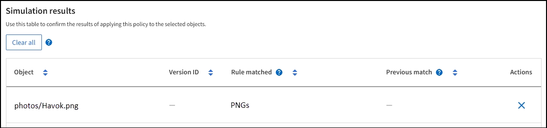

在此示例中,正在模拟*Demo*策略。该策略旨在查找具有 series=x-men 用户元数据的对象,包含以下三条规则:
  • 第一条规则 PNGs 过滤以以下结尾的键名 .png。
  • 第二条规则 X-men 仅适用于租户 A 的对象和 `series=x-men`用户元数据。
  • 最后一条规则“两个数据中心的两个副本”是默认规则,它匹配任何与前两条规则不匹配的对象。
步骤
  1. 添加规则并保存策略后,选择*模拟*。
  2. 在*对象*字段中,输入测试对象的 S3 存储桶/对象键并选择*模拟*。
    模拟结果显示 `Havok.png`对象与 PNGs 规则匹配。
    示例 2:模拟 ILM 策略时重新排序规则
    然而, `Havok.png`是为了测试*X-men*规则。
  3. 要解决此问题,请重新排序规则。
