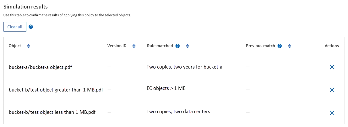

在此示例中,正在针对两个存储桶中的接收对象模拟 Example ILM policy。该策略包括以下三条规则:
  • 第一条规则,Two copies, two years for bucket-a,仅适用于 bucket-a 中的对象。
  • 第二条规则,EC objects > 1 MB,适用于所有存储桶,但会筛选大于 1 MB 的对象。
  • 第三条规则,两份副本,两个数据中心,是默认规则。它不包括任何筛选条件,也不使用非当前参考时间。
模拟策略后,请确认每个对象都符合正确的规则。
模拟策略结果
在此示例中:
  • bucket-a/bucket-a object.pdf 正确匹配了第一条规则,该规则对 bucket-a 中的对象进行过滤。
  • bucket-b/test object greater than 1 MB.pdf 在 `bucket-b`中,因此它与第一条规则不匹配。相反,它与第二条规则正确匹配,该规则过滤大于 1 MB 的对象。
  • bucket-b/test object less than 1 MB.pdf 与前两个规则中的筛选器不匹配,因此将按默认规则放置,其中不包括筛选器。

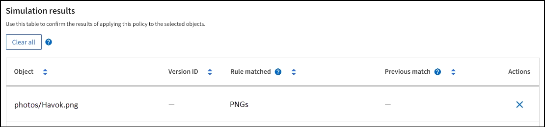

在此示例中,正在模拟 Demo 策略。此策略旨在查找具有 series=x-men 用户元数据的对象,包括以下三个规则:
  • 第一条规则,PNGs,用于筛选以 `.png`结尾的键名。
  • 第二条规则 X-men 仅适用于租户 A 的对象,并筛选 `series=x-men`用户元数据。
  • 最后一个规则,Two copies two data centers,是默认规则,它匹配与前两个规则不匹配的任何对象。
步骤
  1. 添加规则并保存策略后,选择 Simulate。
  2. 在*对象*字段中,输入测试对象的 S3 存储桶/对象密钥,然后选择*模拟*。
    模拟结果显示, `Havok.png`对象与 PNGs 规则匹配。
    示例 2:模拟 ILM 策略时的重新排序规则
    不过, `Havok.png`这是为了测试 X-men 规则。

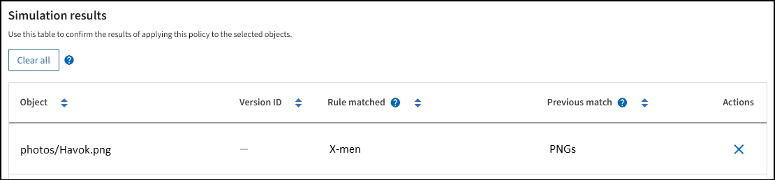

  4. 选择*模拟*。
    先前测试的对象将根据更新的策略进行重新评估,并显示新的模拟结果。在示例中,"规则匹配"列显示 `Havok.png`对象现在按预期匹配 X-men 元数据规则。"上一个匹配"列显示 PNGs 规则与上一个模拟中的对象匹配。

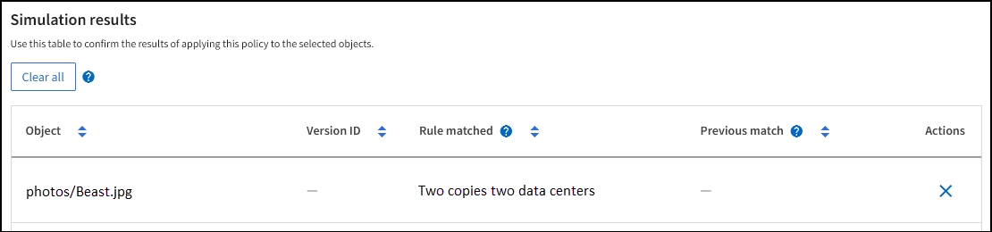

在此示例中,正在模拟 Demo 策略。此策略旨在查找具有 `series=x-men`用户元数据的对象。但是,在对 `Beast.jpg`对象模拟此策略时出现意外结果。该对象不是匹配 X-men 元数据规则,而是匹配默认规则 Two copies two data centers。
示例 3:在模拟 ILM 策略时更正规则
当测试对象与策略中的预期规则不匹配时,您必须检查策略中的每个规则并更正所有错误。
步骤
  1. 选择*完成*关闭模拟策略对话框。在策略的详细信息页面上,选择*保留图*。然后根据需要选择每个规则的*展开所有*或*查看详细信息*。
  2. 查看规则的租户帐户、参考时间和筛选条件。
    例如,假设 X 战警规则的元数据输入为"x-men01",而不是"x-men"。
  3. 要解决此错误,请按以下步骤更正规则:
    • 如果规则是策略的一部分,则可以克隆规则或从策略中删除规则,然后进行编辑。
    • 如果规则是活动策略的一部分,则必须克隆该规则。您无法从活动策略中编辑或删除规则。
  4. 再次执行模拟。
    在此示例中,纠正后的 X-men 规则现在根据 series=x-men 用户元数据匹配 Beast.jpg 对象,符合预期。
