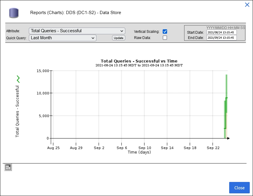

  1. 选择*支持* > 工具 > 网格拓扑。
  2. 选择 grid node > component or service > Reports > Charts。
  3. 从*属性*下拉列表中选择要报告的属性。
  4. 要强制 Y 轴从零开始,请清除 垂直缩放 复选框。
  5. 要以全精度显示值,请选中“原始数据”复选框,或者要将值四舍五入到最多三位小数(例如,对于以百分比报告的属性),请清除“原始数据”复选框。
  6. 从*快速查询*下拉列表中选择要报告的时间段。
    选择自定义查询选项来选择特定的时间范围。
    片刻之后图表就会出现。留出几分钟的时间来统计长时间范围的表格。
  7. 如果您选择了自定义查询,请通过输入*开始日期*和*结束日期*来自定义图表的时间段。
    使用格式 `YYYY/MM/DDHH:MM:SS`当地时间。需要前导零来匹配格式。例如2017/4/6 7:30:00验证失败。正确的格式是:2017/04/06 07:30:00。
  8. 选择*更新*。
    几秒钟后就会生成图表。留出几分钟的时间来统计长时间范围的表格。根据查询设置的时间长度,将显示原始文本报告或汇总文本报告。
