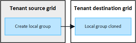

克隆在源网格上创建的本地组
创建租户帐户并将其复制到目标网格后, StorageGRID会自动将您添加到租户源网格的任何本地组克隆到租户的目标网格。
原始组及其克隆都具有相同的访问模式、组权限和 S3 组策略。有关说明,请参阅"为 S3 租户创建组"。
该图显示了本地组从源网格克隆到目标网格
备注 将组克隆到目标网格时,不会包括在源网格上创建本地组时选择的任何用户。因此,创建组时不要选择用户。相反,在创建用户时选择组。

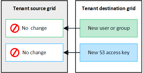

添加到目标网格的组和用户未被克隆
克隆仅从租户的源网格发生到租户的目标网格。如果您在租户的目标网格上创建或导入组和用户, StorageGRID将不会将这些项目克隆回租户的源网格。
该图显示目标网格上的详细信息未克隆到源网格
