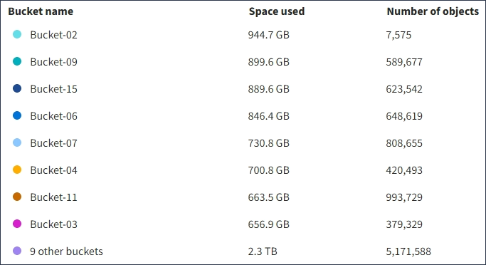

  • 与条形图相对应,最大的存储桶或容器的列表,包括对象数据的总量和每个存储桶或容器的对象数量。
    租户仪表板存储桶
    如果租户有超过九个存储桶或容器,则所有其他存储桶或容器将合并为列表底部的单个条目。
