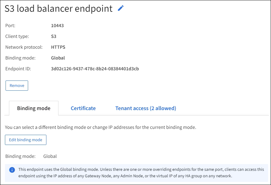

查看和编辑负载平衡器端点
您可以查看现有负载均衡器端点的详细信息,包括安全端点的证书元数据。您可以更改端点的某些设置。
  • 要查看所有负载平衡器端点的基本信息,请查看负载平衡器端点页面上的表格。
  • 要查看有关特定端点的所有详细信息(包括证书元数据),请在表中选择该端点的名称。显示的信息因端点类型及其配置方式而异。
    负载平衡器端点详细信息
  • 要编辑端点,请使用负载平衡器端点页面上的*操作*菜单。
    备注 如果在编辑管理接口端点端口时无法访问 Grid Manager,请更新 URL 和端口以重新获得访问权限。
    提示 编辑端点后,可能需要等待长达 15 分钟,更改才能应用于所有节点。

    1. 选择端点名称以显示详细信息。
    2. 选择*编辑绑定模式*。
    3. 根据需要更新绑定模式。
    4. 选择 Save changes。
