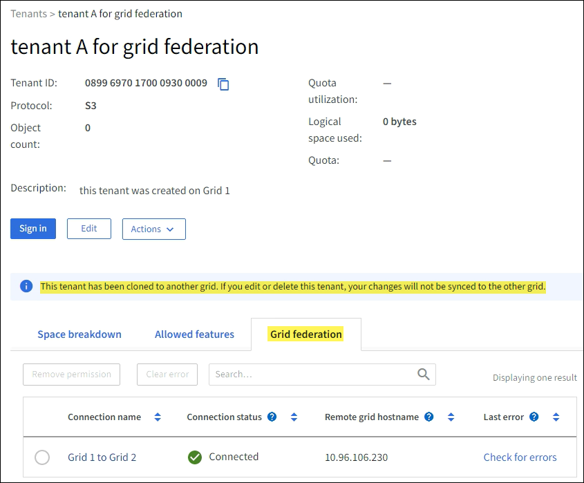

    如果这是租户的源网格(即,如果租户是在此网格上创建的),则会出现一个横幅,提醒您租户已克隆到另一个网格。如果编辑或删除此租户,则您所做的更改将不会同步到其他网格。
    租户详细信息页面中的网格联合选项卡
  3. (可选)选择 Grid federation 选项卡以 "监控网格联合连接"。
