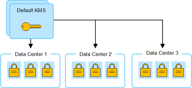

  2. 保存 KMS 时,所有启用了 节点加密 设置的设备节点都会连接到 KMS 并请求加密密钥。此密钥用于加密所有站点上的设备节点。必须使用同一密钥对这些设备进行解密。
    KMS 默认密钥

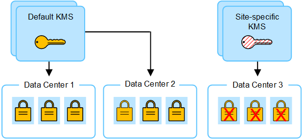

  3. 您决定为一个站点添加特定于站点的 KMS(图中的数据中心 3)。但是,由于设备节点已加密,因此在尝试保存站点特定 KMS 的配置时会出现验证错误。此错误的原因是站点特定的 KMS 没有正确的密钥来解密该站点上的节点。
    KMS密钥错误

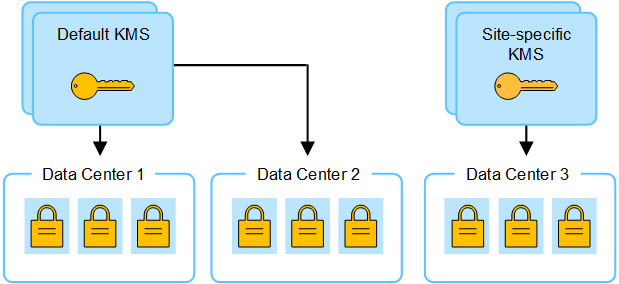

  4. 要解决此问题,请将当前版本的加密密钥从默认 KMS 复制到新 KMS。(从技术上讲,您可以将原始密钥复制到具有相同别名的新密钥。原始密钥将成为新密钥的先前版本。)站点特定的 KMS 现在具有正确的密钥来解密 Data Center 3 的设备节点,因此可以将其保存在 StorageGRID 中。
    KMS 复制的密钥
