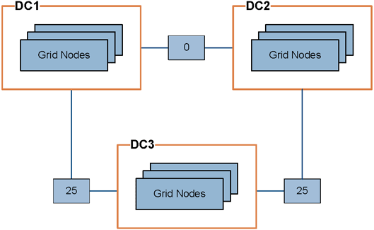

该图显示了在站点之间配置链接成本的三个站点网格:
数据中心之间链路成本的概念图
  • 管理节点和网关节点上的负载平衡器服务将客户端连接均匀分布到同一数据中心站点上的所有存储节点以及链路开销为 0 的任何数据中心站点。
    在本示例中,数据中心站点 1 (DC1) 的网关节点将客户端连接均匀分布到 DC1 的存储节点和 DC2 的存储节点。DC3 的网关节点仅将客户端连接发送到 DC3 的存储节点。
  • 当检索作为多个复制副本存在的对象时,StorageGRID 会检索链路成本最低的数据中心的副本。
    在该示例中,如果 DC2 处的客户端应用程序检索存储在 DC1 和 DC3 处的对象,则将从 DC1 检索该对象,因为从 DC1 到 DC2 的链路开销为 0,低于从 DC3 到 DC2 的链路开销 (25)。

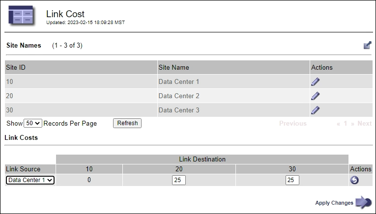

  1. 选择*支持* > 其他 > 链接费用。
    链路成本
  2. 在*链接源*下选择一个站点,并在*链接目的地*下输入一个介于 0 到 100 之间的成本值。
    如果来源与目的地相同,则无法更改链接成本。
    要取消更改,请选择撤消图标Revert。
  3. 选择*应用更改*。
