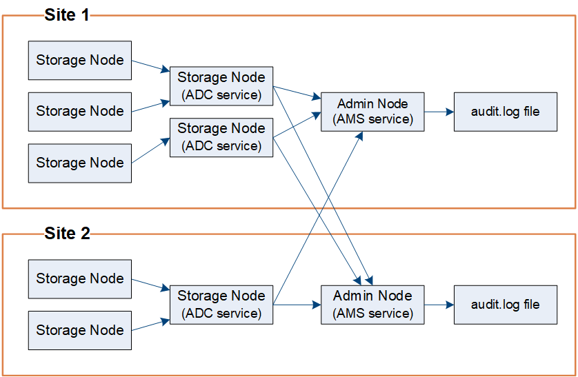

当 StorageGRID 配置为*管理节点/本地节点*或*管理节点和外部 syslog 服务器*时,审核消息由管理节点以及具有管理域控制器 (ADC) 服务的存储节点处理。
如审核消息流程图所示,每个 StorageGRID 节点都会将其审核消息发送到数据中心站点的 ADC 服务之一。ADC 服务将自动为每个站点上安装的前三个存储节点启用。
反过来,每个ADC服务都充当中继,并将其审计消息集合发送到StorageGRID系统中的每个管理节点,从而为每个管理节点提供系统活动的完整记录。
每个管理节点将审核消息存储在文本日志文件中;活动日志文件名为 audit.log。
总结通过中继的审核消息流的图表

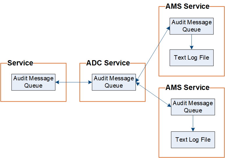

StorageGRID 使用复制和删除流程,以确保审核消息在写入审核日志之前不会丢失。
当节点生成或中继审核消息时,该消息存储在网格节点系统磁盘上的审核消息队列中。消息的副本始终保存在审核消息队列中,直到消息被写入管理节点 `/var/local/audit/export`目录中的审核日志文件。这有助于防止在传输过程中丢失审核消息。
汇总 AMS 审核消息接收的图表
