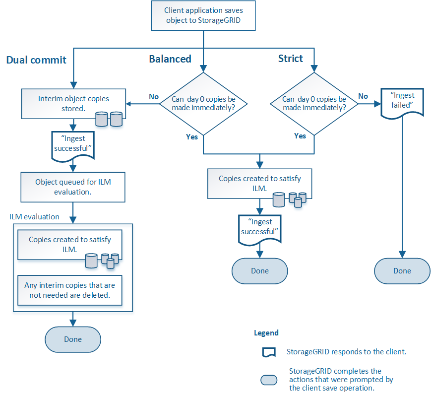

摄取选项流程图
流程图显示了当对象与使用三种采集选项之一的 ILM 规则匹配时会发生什么。
显示每个摄取选项如何发生对象摄取的图表
双提交
当您选择双提交选项时,StorageGRID 立即在两个不同的存储节点上生成临时对象副本,并向客户端返回"摄取成功"消息。对象将排队等待 ILM 评估,稍后会创建符合规则放置说明的副本。如果在双提交后无法立即处理 ILM 策略,则站点丢失保护可能需要一段时间才能实现。
在以下任一情况下使用 Dual commit 选项:
  • 您正在使用多站点 ILM 规则,客户端摄取延迟是您的主要考虑因素。使用 Dual commit 时,必须确保您的网格可以执行创建和删除双提交副本(如果它们不满足 ILM)的额外工作。具体而言:
    • 网格上的负载必须足够低,以防止 ILM 积压。
    • 网格必须具有多余的硬件资源(IOPS、CPU、内存、网络带宽等)。
  • 您正在使用多站点 ILM 规则,站点之间的 WAN 连接通常具有高延迟或有限的带宽。在这种情况下,使用双提交选项可以帮助防止客户端超时。在选择双提交选项之前,应使用真实的工作负载测试客户端应用程序。
平衡(默认)
当您选择平衡选项时,StorageGRID 也会在摄取时使用同步放置,并立即生成规则放置说明中指定的所有副本。与 Strict 选项相比,如果 StorageGRID 无法立即生成所有副本,则使用 Dual commit。如果 ILM 策略在多个站点上使用放置,并且无法实现即时站点丢失保护,则会触发 ILM placement unachievable 警报。
使用"平衡"选项,实现数据保护、网格性能和摄取成功的最佳组合。平衡是 Create ILM rule 向导中的默认选项。
严格
选择"严格"选项时,StorageGRID 使用同步放置,并立即生成规则放置说明中指定的所有对象副本。如果 StorageGRID 无法创建所有副本(例如,因为所需的存储位置暂时不可用),则导入失败。客户端必须重试此操作。
如果您有操作或监管要求,需要立即将对象仅存储在 ILM 规则中规定的位置,请使用严格选项。例如,为了满足监管要求,您可能需要使用严格选项和位置约束高级过滤器,以确保对象永远不会存储在某些数据中心。
