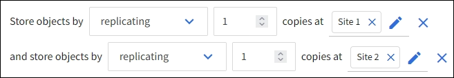

复制示例
默认情况下,在安装 StorageGRID 期间,每个站点会创建一个存储池。仅由一个站点组成的存储池,可以配置使用复制进行站点丢失保护的 ILM 规则。在此示例中:
  • 存储池 1 包含站点 1
  • 存储池 2 包含站点 2
  • ILM规则包含两个位置:
    • 通过在站点 1 复制 1 个副本来存储对象
    • 通过在站点 2 复制 1 个副本来存储对象
ILM规则放置:
在2个站点各复制1份
在 2 个站点中每个站点制作 1 个副本 - 站点特定的存储池
如果一个站点丢失,则可以在另一个站点获得对象的副本。

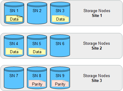

擦除编码示例
使用每个存储池由多个站点组成的存储池,可以配置使用纠删码进行站点丢失保护的 ILM 规则。在此示例中:
  • 存储池 1 包含站点 1 至 3
  • ILM 规则包含一个放置:使用存储池 1 的 4+2 EC 方案通过纠删码存储对象,该存储池包含三个站点
ILM规则放置:
EC 1 存储池 9 存储节点 3 站点
在此示例中:
  • ILM 规则使用 4+2 纠删码方案。
  • 每个对象被切割成四个相等的数据片段,并从对象数据计算出两个奇偶校验片段。
  • 六个碎片中的每一个都存储在三个数据中心站点的不同节点上,为节点故障或站点丢失提供数据保护。

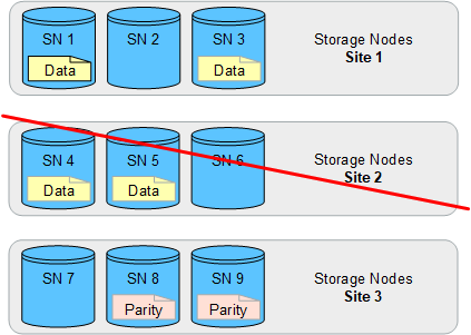

备注 包含任意数量站点(两个站点除外)的存储池中允许使用纠删码。
使用 4+2 纠删码方案的 ILM 规则:
使用 4+2 EC 方案跨 3 个站点通过纠删码存储对象
如果一个站点丢失,仍然可以恢复数据:
纠删编码 4+2 EC 方案 1 个站点丢失
