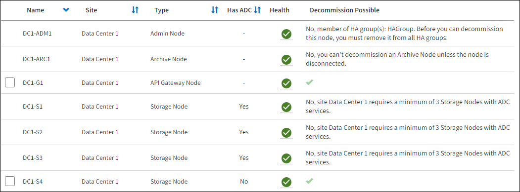

    此时将显示"停用节点"页面。在此页面中,您可以:
    • 确定当前可以停用的网格节点。
    • 查看所有网格节点的运行状况
    • 按*名称*、站点、*类型*或*具有 ADC*对列表进行升序或降序排序。
    • 输入搜索词以快速查找特定节点。
      在此示例中,Decommission Possible 列指示可以停用网关节点和四个存储节点之一。
    停用节点页面
  3. 查看要停用的每个节点的*停用可能*列。
    如果可以停用网格节点,则此列包含绿色复选标记,左列包含复选框。如果无法停用节点,则此列描述问题。如果节点无法停用的原因不止一个,则显示最关键的原因。
