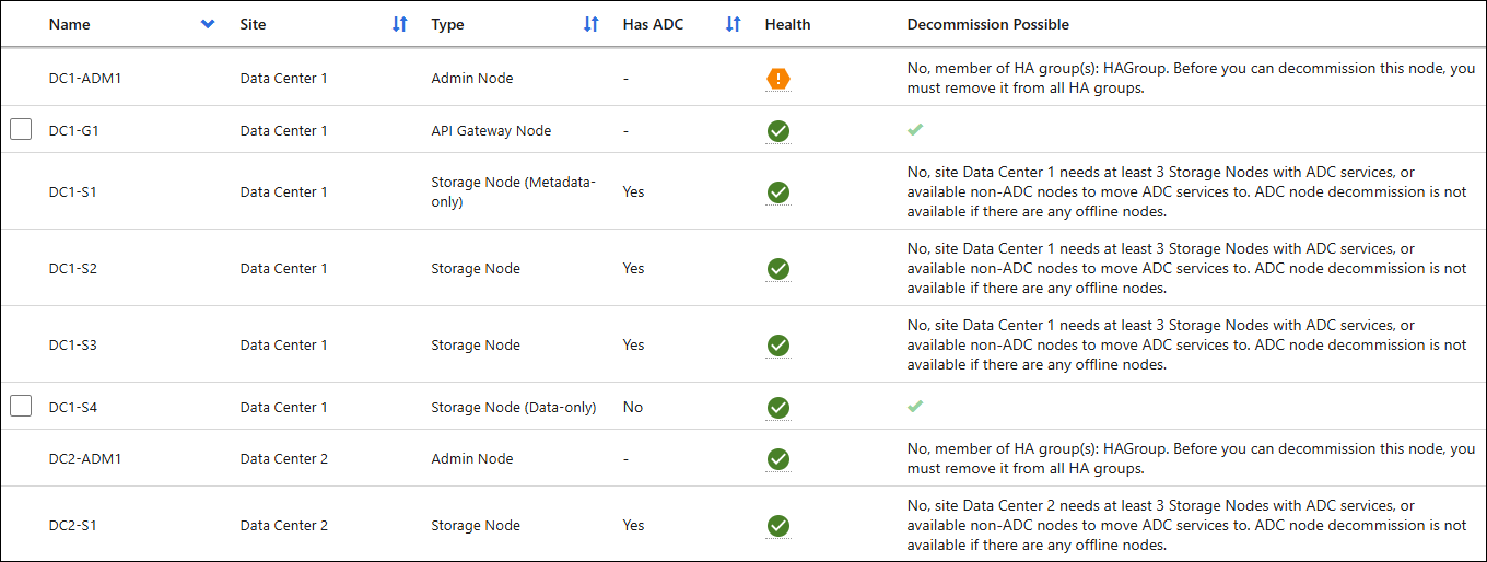

    此时将显示 Decommission Nodes 页面。在此页面中,您可以:
    • 确定当前可以停用的网格节点。
    • 查看所有网格节点的运行状况
    • 按 * 名称 * , * 站点 * , * 类型 * 或 * 具有 ADC* 按升序或降序对列表进行排序。
    • 输入搜索词可快速查找特定节点。
      在此示例中,"可能停用"列中的绿色复选标记表示可以停用 API Gateway Node 和纯数据 Storage Node。由于各种原因,其他节点无法停用。例如,无法停用主 Admin Node,因为不支持停用此节点类型。仅元数据 Storage Node 无法停用,因为该站点将不再满足 "ADC仲裁"。
    停用节点页面
  3. 查看要停用的每个节点的 * 可能停用 * 列。
    如果可以停用网格节点、则此列会显示一个绿色复选标记、而左列会显示一个复选框。如果无法停用某个节点、则此列会说明问题描述。如果节点无法停用的原因不止一个、则会显示最严重的原因。
