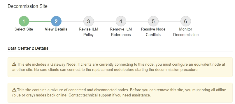

  1. 从第 2 步(查看详细信息)开始,查看与您选择删除的站点相关的任何警告。
    停用站点步骤 2 站点警告
    在以下情况下会显示警告:
    • 该站点包括一个网关节点。如果 S3 客户端当前正在连接到此节点,则必须在其他站点配置等效节点。在继续停用过程之前,请确保客户端可以连接到替换节点。
    • 该站点包含已连接(图标警报绿色复选标记)和已断开连接的节点(图标 告警 灰色 管理性关闭或图标警报蓝色未知)的混合。在删除此站点之前,必须使所有脱机节点恢复联机。

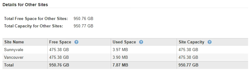

  3. 在页面的"其他站点的详细信息"部分,评估网格中其他站点的可用空间。
    停用站点步骤 2 查看其他站点的详细信息
    如果您正在执行连接的站点停用,并且您计划使用 ILM 从所选站点移动对象数据(而不仅仅是删除它),则必须确保其他站点具有足够的容量来容纳移动的数据,并且仍有足够的容量用于未来的增长。
    备注 如果要删除的站点的*已用空间*大于*其他站点的总可用空间*,则会显示警告。为了确保在删除站点后有足够的存储容量,您可能需要在执行此过程之前执行扩展。
