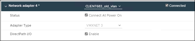

在 vCenter 中,将新的网络适配器(类型为 VMXNET3)添加到管理节点和网关节点 VM。选中*已连接*和*开机时连接*复选框。
