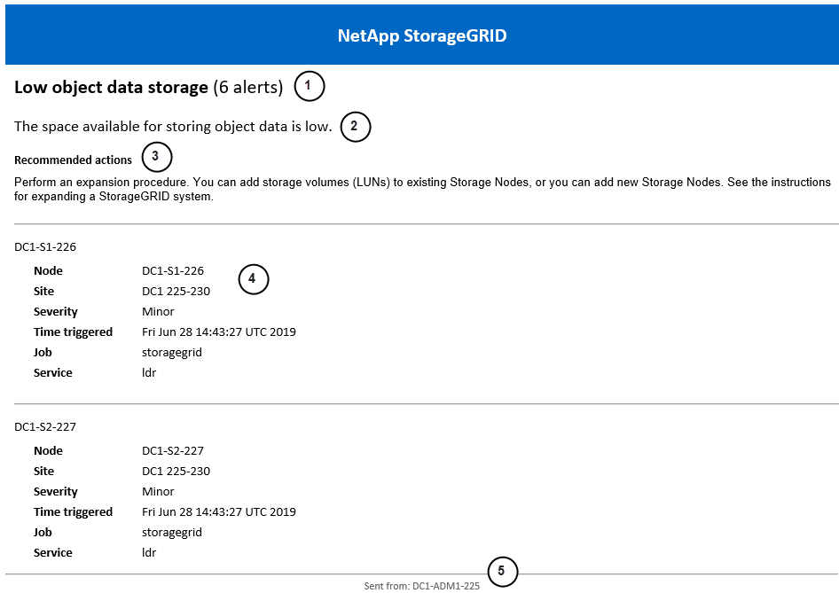

警报电子邮件通知中包含的信息
配置 SMTP 电子邮件服务器后,触发警报时会向指定收件人发送电子邮件通知,除非警报规则被静默抑制。请参阅"静音警报通知"。
电子邮件通知包含以下信息:
警报电子邮件通知
标注 问题描述
1
警报名称,后跟此警报的活动实例数。
2
对警报的描述。
3
此警报的任何建议操作。
4
有关警报的每个活动实例的详细信息,包括受影响的节点和站点、警报严重性、触发警报规则的 UTC 时间以及受影响的作业和服务的名称。
5
发送通知的管理节点的主机名。
