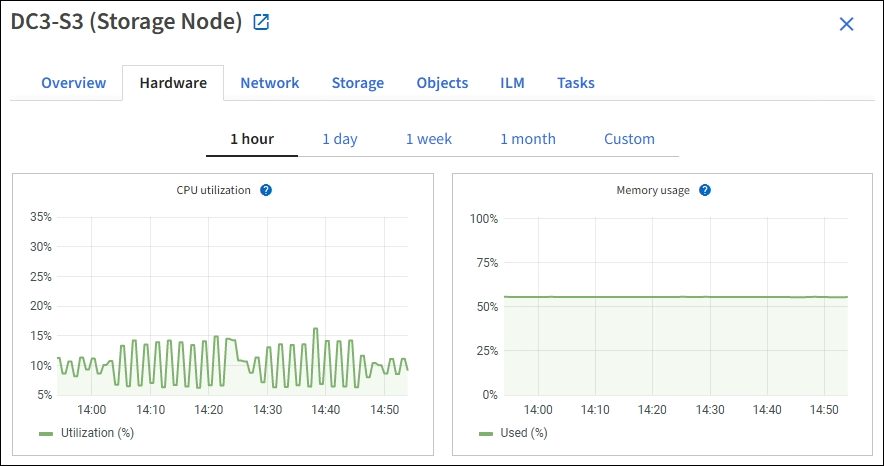

硬件选项卡显示每个节点的 CPU 使用率和内存使用率,以及有关设备的其他硬件信息。
备注 网格管理器随每个版本更新,可能与此页面上的示例屏幕截图不匹配。
将显示所有节点的硬件选项卡。
节点页面硬件选项卡

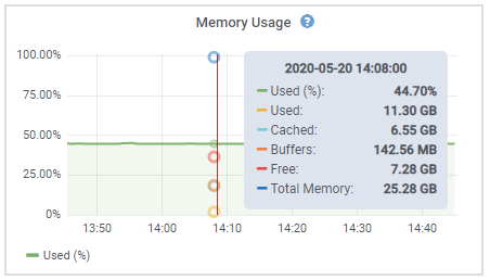

要显示不同的时间间隔,请选择图表或图形上方的一个控件。您可以显示间隔为 1 小时、1 天、1 周或 1 个月的可用信息。您还可以设置自定义间隔,以便指定日期和时间范围。
要查看 CPU 利用率和内存使用率的详细信息,请将光标放置在每个图形上。
节点页面 > 硬件 > 内存使用详情

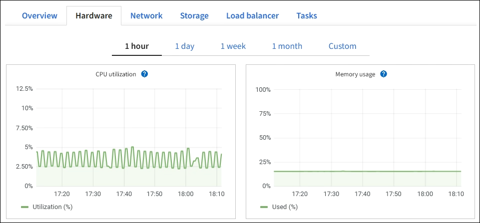

  3. 选择*硬件*以查看有关设备的详细信息。
    1. 查看 CPU 利用率和内存图表,以确定一段时间内 CPU 和内存利用率的百分比。要显示不同的时间间隔,请选择图表或图形上方的一个控件。您可以显示间隔为 1 小时、1 天、1 周或 1 个月的可用信息。您还可以设置自定义间隔,以指定日期和时间范围。

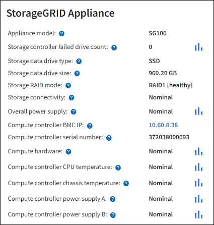

    2. 向下滚动以查看设备的组件表。此表包含设备的型号名称、控制器名称、序列号和 IP 地址以及每个组件的状态等信息。
      备注 某些字段(例如计算控制器 BMC IP 和计算硬件)仅适用于具有该功能的设备。
      存储架的组件以及扩展架(如果它们是安装的一部分)显示在设备表下方的单独表格中。
      设备的节点页面硬件选项卡
    Appliance 表中的字段 问题描述
    设备型号
    SANtricity OS 中显示的此 StorageGRID 设备的型号。
    存储控制器名称
    此 StorageGRID 设备在 SANtricity 操作系统中显示的名称。
    存储控制器 A 管理 IP
    存储控制器 A 上管理端口 1 的 IP 地址。您可以使用此 IP 访问 SANtricity 操作系统以解决存储问题。
    存储控制器 B 管理 IP
    存储控制器 B 上管理端口 1 的 IP 地址。您可以使用此 IP 访问 SANtricity 操作系统以解决存储问题。
    某些设备型号没有存储控制器 B。
    存储控制器 WWID
    SANtricity 操作系统中显示的存储控制器的全球标识符。
    存储设备机箱序列号
    设备的机箱序列号。
    存储控制器固件版本
    此设备的存储控制器上的固件版本。
    存储控制器 SANtricity 操作系统版本
    存储控制器 A 的 SANtricity 操作系统版本。
    存储控制器 NVSRAM 版本
    存储控制器的 NVSRAM 版本,由 SANtricity System Manager 报告。
    对于 SG6060 和 SG6160,如果两个控制器之间存在 NVSRAM 版本不匹配,则显示控制器 A 的版本。如果控制器 A 未安装或未运行,则显示控制器 B 的版本。
    存储硬件
    存储控制器硬件的整体状态。如果 SANtricity System Manager 报告存储硬件的需要注意状态,StorageGRID 系统也会报告此值。
    如果状态为"需要注意",请先使用 SANtricity 操作系统检查存储控制器。然后,确保不存在适用于计算控制器的其他警报。
    存储控制器故障驱动器计数
    非最优状态的驱动器数量。
    存储控制器 A
    存储控制器 A 的状态。
    存储控制器 B
    存储控制器 B 的状态。某些设备型号没有存储控制器 B。
    存储控制器电源 A
    存储控制器电源A的状态。
    存储控制器电源B
    存储控制器的电源 B 状态。
    存储数据驱动器类型
    设备中的驱动器类型,例如 HDD(硬盘驱动器)或 SSD(固态驱动器)。
    存储数据驱动器大小
    一个数据驱动器的有效大小。
    对于 SG6160,还会显示缓存驱动器的大小。
    注意:对于具有扩展架的节点,请改用 每个托架的数据驱动器大小。有效驱动器大小可能因磁盘架而异。
    存储 RAID 模式
    为设备配置的 RAID 模式。
    存储连接
    存储连接状态。
    整体电源
    设备所有电源的状态。
    计算控制器 BMC IP
    计算控制器中基板管理控制器(BMC)端口的 IP 地址。您可以使用此 IP 连接到 BMC 接口,以监控和诊断设备硬件。
    此字段不会为不包含 BMC 的设备型号显示。
    计算控制器序列号
    计算控制器的序列号。
    计算硬件
    计算控制器硬件的状态。对于没有单独计算硬件和存储硬件的设备型号,不会显示此字段。
    计算控制器 CPU 温度
    计算控制器 CPU 的温度状态。
    计算控制器机箱温度
    计算控制器的温度状态。

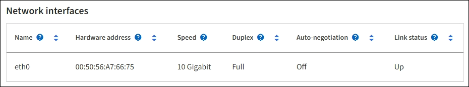

  4. 选择*网络*可查看每个网络的信息。
    "网络流量"图表可提供整体网络流量的摘要。
    节点页面网络流量图

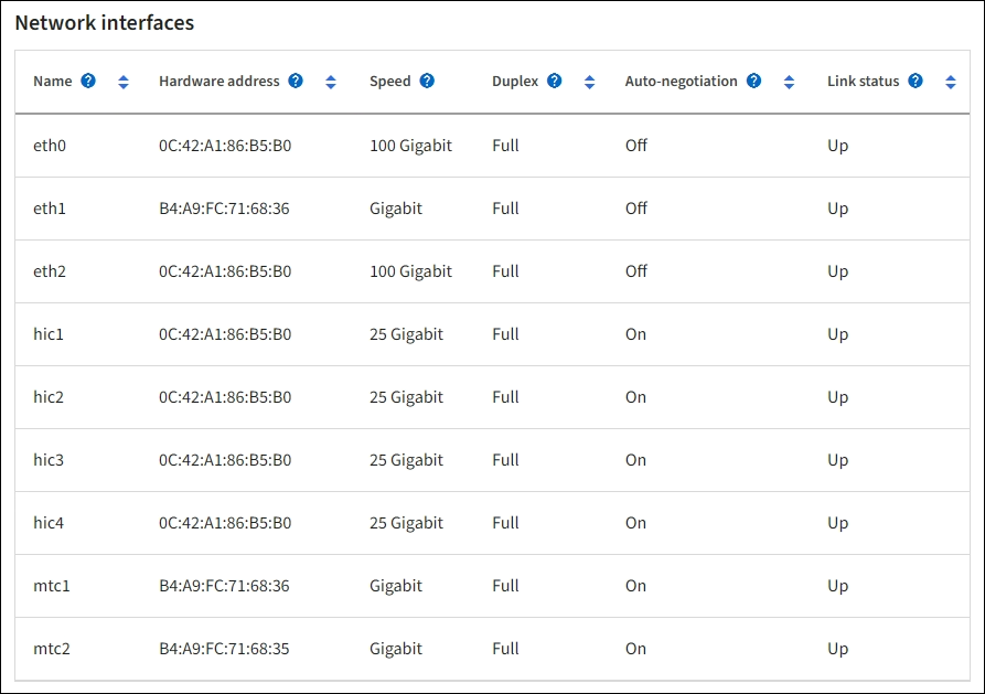

    1. 请查看"网络接口"部分。
      节点页面网络接口
      使用下表以及网络接口表中*速度*列的值,确定设备上的 10/25-GbE 网络端口是否配置为使用主动/备份模式或 LACP 模式。
      备注 表中显示的值假设使用了全部四个链路。
      链路模式 绑定模式 单个 HIC 链路速度(hic1、hic2、hic3、hic4) 预期网格/客户端网络速度(eth0,eth2)
      聚合
      LACP
      25
      100
      固定
      LACP
      25
      50
      固定
      主动/备份
      25
      25
      聚合
      LACP
      10
      40
      固定
      LACP
      10
      20
      固定
      主动/备份
      10
      10
      有关配置 10/25-GbE 端口的详细信息,请参见 "配置网络链接"。

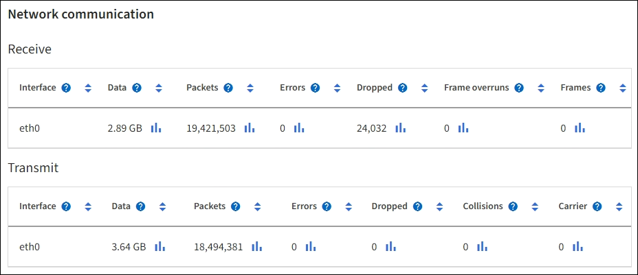

    2. 请查看"网络通信"部分。
      接收和传输表显示通过每个网络接收和发送的字节数和数据包数,以及其他接收和传输指标。

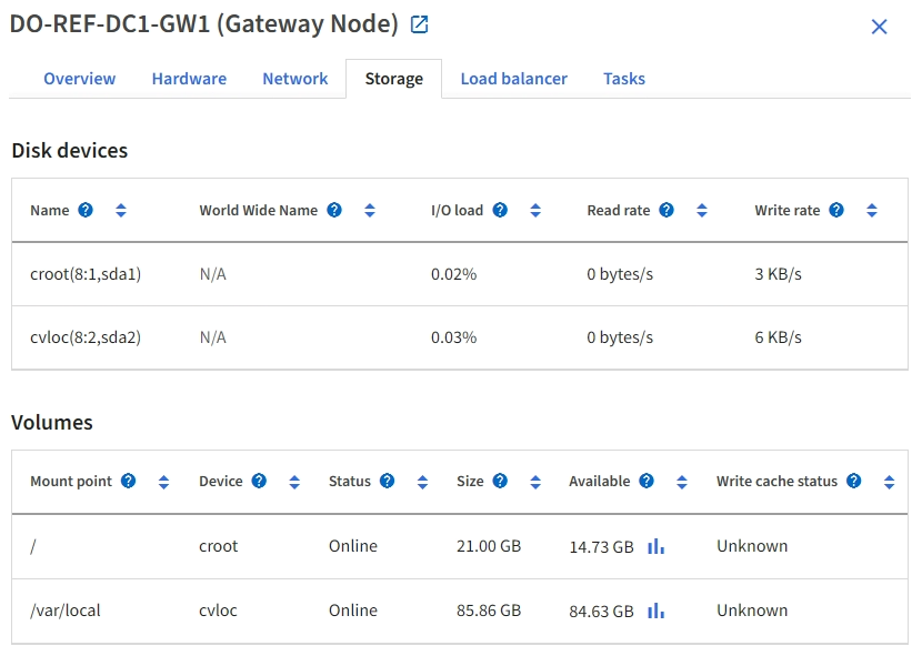

    1. 向下滚动以查看每个卷和对象存储的可用存储量。
      每个磁盘的全球名称与在 SANtricity 操作系统(连接到设备存储控制器的管理软件)中查看标准卷属性时显示的卷全球标识符 (WWID) 相匹配。
      为了帮助您解释与卷挂载点相关的磁盘读写统计信息,磁盘设备表的 名称 列中显示的名称的第一部分(即 sdc、sdd、sde 等)与卷表的 设备 列中显示的值匹配。
    节点页面存储表
