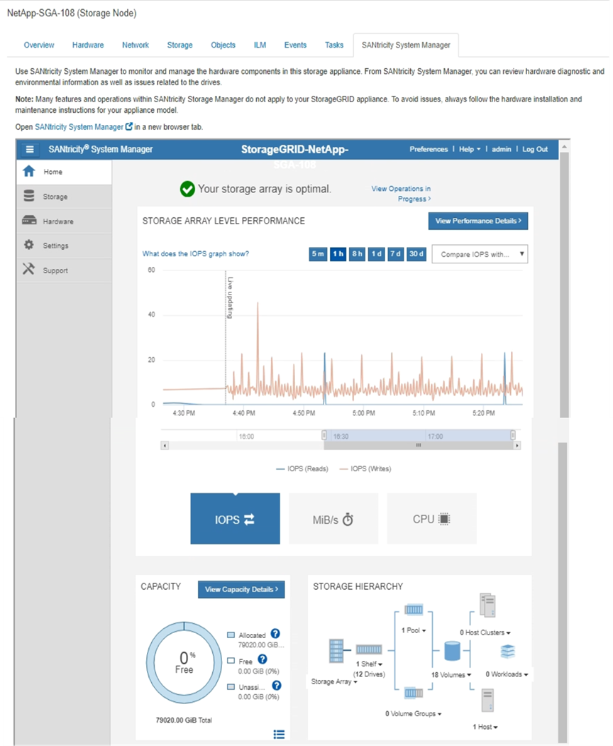

该选项卡显示 SANtricity System Manager 的主页。
节点页面 SANtricity 选项卡
备注 您可以使用 SANtricity System Manager 链接在新浏览器窗口中打开 SANtricity System Manager,以便于查看。
要查看有关存储阵列级别性能和容量使用情况的详细信息,请将光标放置在每个图形上。
