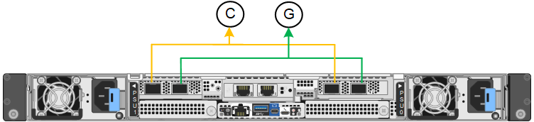

固定端口绑定模式
固定端口绑定模式是网络端口的默认配置。
SGF6212:
SGF6212 固定端口绑定模式
SG6200-CN:
SG6200-CN 固定端口绑定模式
Callout 哪些端口已绑定
C
如果使用此网络,则端口 1 和 3 将绑定到客户端网络。
g
网格网络的端口 2 和 4 绑定在一起。
使用固定端口绑定模式时,可以使用主动备份模式或链路聚合控制协议模式( LACP 802.3ad )绑定端口。
  • 在主动备份模式(默认)下,一次只有一个端口处于活动状态。如果活动端口发生故障,其备份端口会自动提供故障转移连接。端口 4 为端口 2 (网格网络)提供备份路径,端口 3 为端口 1 (客户端网络)提供备份路径。

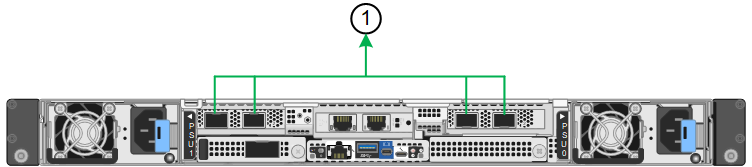

聚合端口绑定模式
聚合端口绑定模式可显著提高每个 StorageGRID 网络的吞吐量,并提供额外的故障转移路径。
SGF6212:
SGF6212 聚合端口绑定模式
SG6200-CN:
SG6200-CN 聚合端口绑定模式
Callout 哪些端口已绑定
1.
所有连接的端口都分组在一个 LACP 绑定中,从而允许所有端口用于网格网络和客户端网络流量。

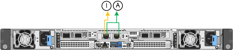

管理端口的网络绑定模式
对于两个1/10-GbE管理端口、您可以选择独立网络绑定模式或Active-Backup网络绑定模式以连接到可选的管理网络。
SGF6212:
SGF6212 网络管理端口
SG6200-CN:
SG6200-CN 网络管理端口
Callout 网络绑定模式
答
主动备份模式。这两个管理端口都绑定到一个连接到管理网络的逻辑管理端口。
I
独立模式。左侧端口连接到管理网络。右侧端口可用于临时本地连接( IP 地址 169.254.0.1 )。
在独立模式下,只有左侧的管理端口连接到管理网络。此模式不提供冗余路径。右侧的管理端口未连接、可用于临时本地连接(使用IP地址169.254..1)。
在主动备份模式下,两个管理端口均连接到管理网络。一次只有一个端口处于活动状态。如果活动端口发生故障,其备份端口会自动提供故障转移连接。将这两个物理端口绑定到一个逻辑管理端口可提供指向管理网络的冗余路径。
备注 在将1/10-GbE管理端口配置为主动-备份模式时、如果需要临时本地连接到设备、请从两个管理端口上拔下缆线、将临时缆线插入右侧的管理端口、然后使用IP地址169.254..1访问设备。
