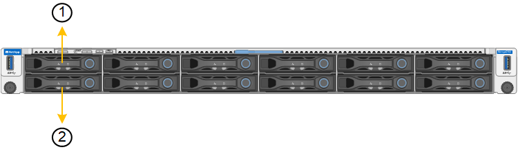

    3. 请注意可更换组件(两个电源、七个冷却风扇、三个 NIC 和两个 SSD)在故障设备中的位置。
      两个驱动器位于机箱中的以下位置(所示为已卸下挡板的机箱正面):
      驱动器位置
      驱动器
      1.
      HDD00
      2.
      HDD01
