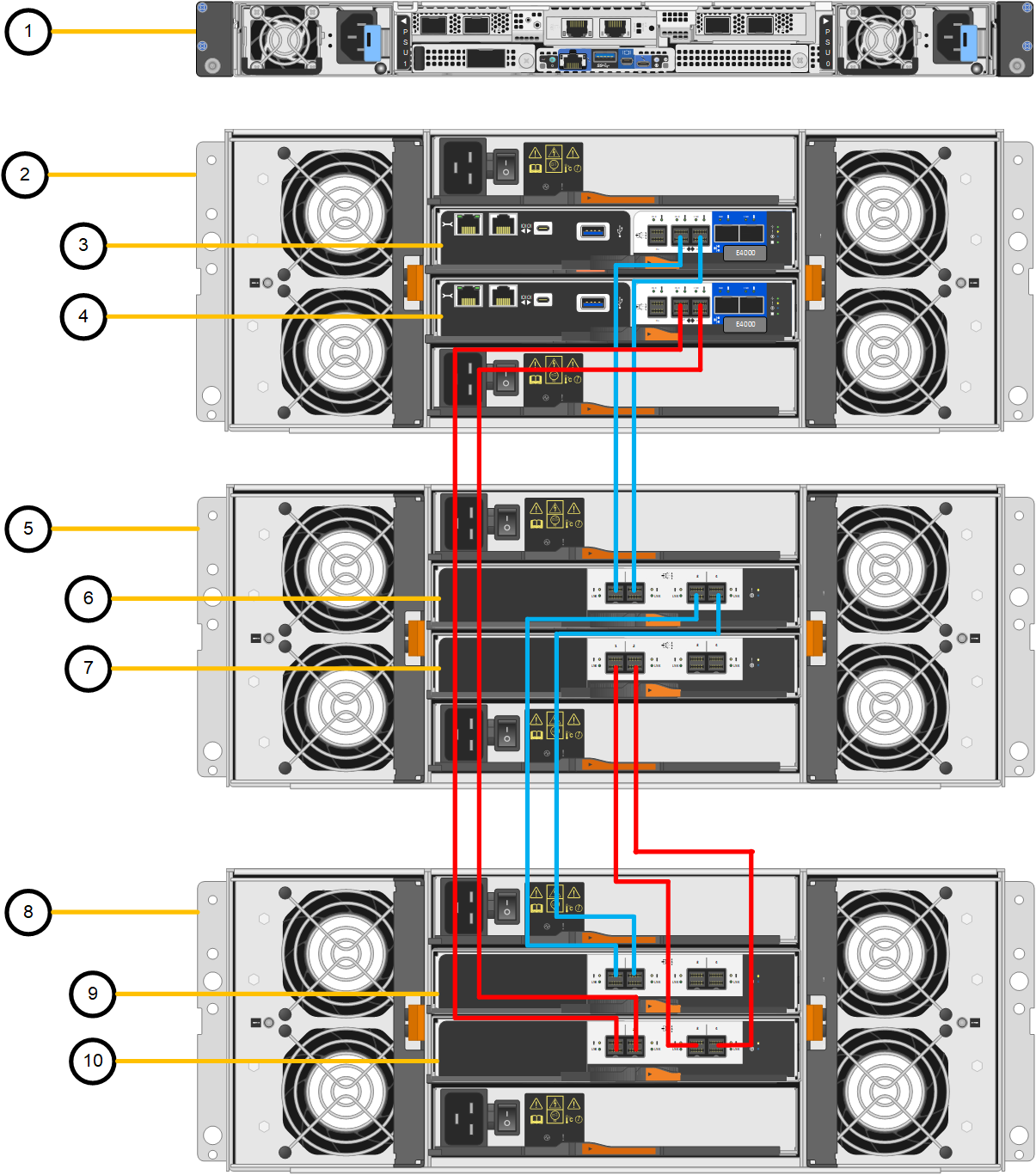

  3. 如图所示、将每个扩展架连接到E4000控制器架。
    此图显示了两个扩展架。如果只有一个,请将 IOM A 连接到控制器 A ,并将 IOM B 连接到控制器 B
    SG6260 扩展架连接
    Callout Description
    1.
    SG6200-CN
    2.
    E4000控制器架
    3.
    控制器 A
    4.
    控制器 B
    5.
    扩展架 1
    6.
    扩展架 1 的 IOM A
    7.
    扩展架 1 的 IOM B
    8.
    扩展架 2.
    9
    扩展架 2 的 IOM A
    10
    扩展架 2 的 IOM B
